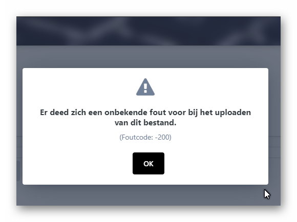

Maar kan niet uploaden, steeds foutmelding -200 ofzoiets
Wel ik kan nog steeds niets uploaden, krijg steeds foutmelding.
En die screenshot laad wel op, de andere heb ik aangepast en is slechts 568kb nu en nog steeds laad het niet op?
