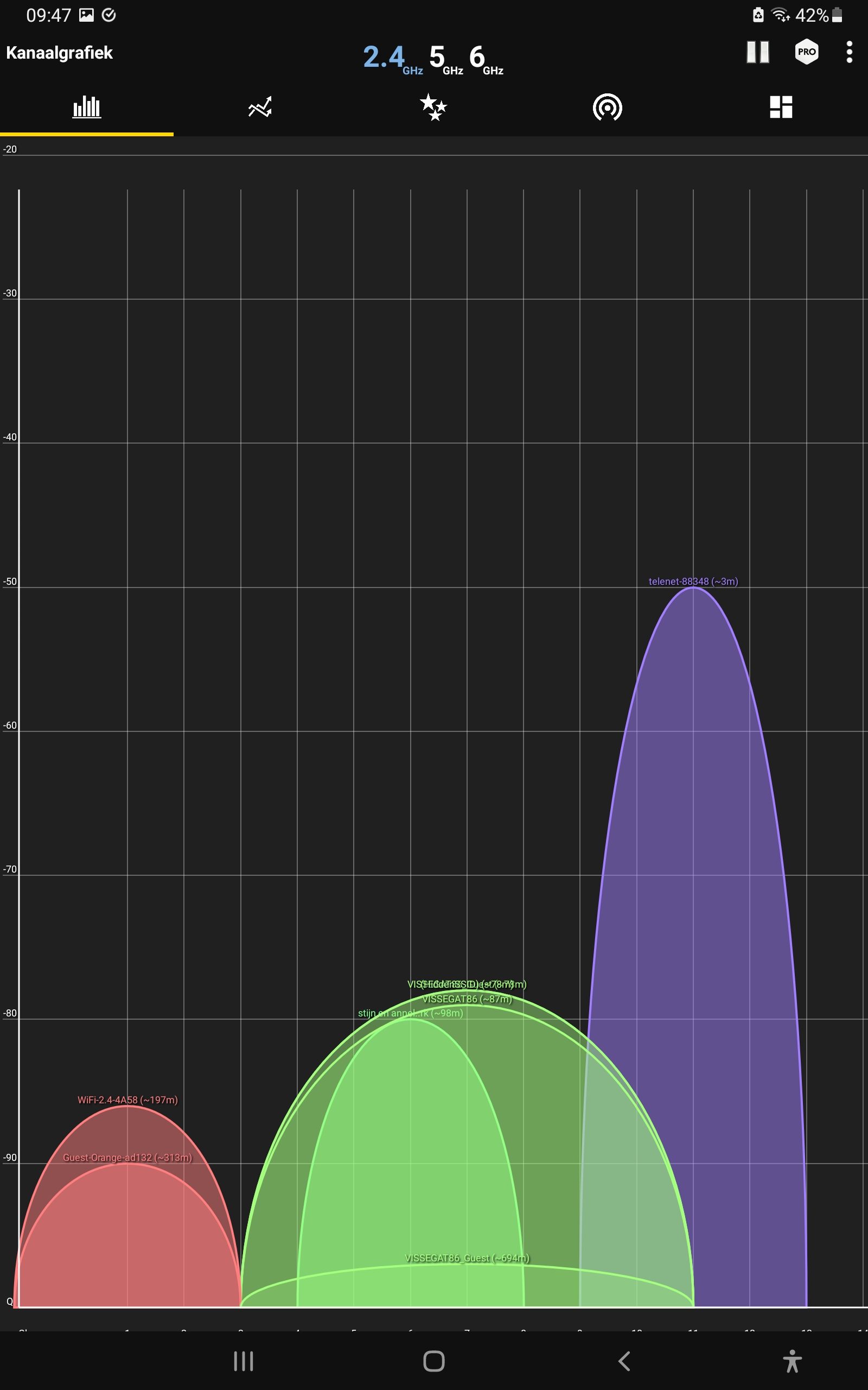

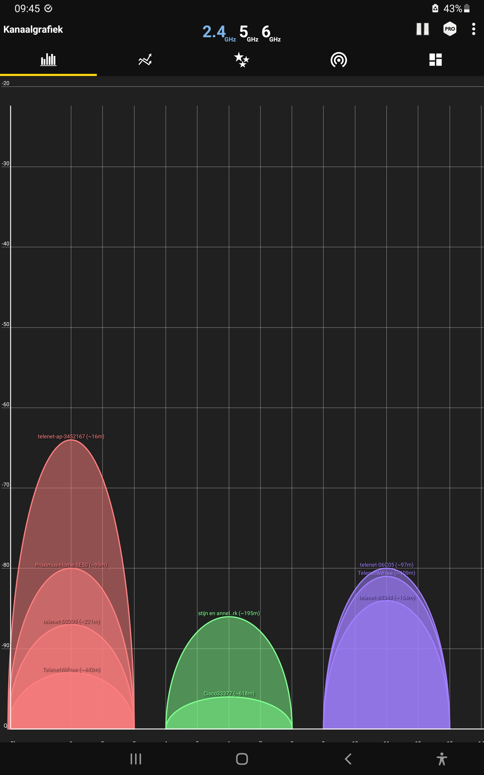

De signalen zien er vrij goed uit (je toont enkel 2.4 Ghz), alhoewel, naargelang de plaats, soms druk bezet.
Probeer de "versterkers" oordeelkundig te plaatsen, dus niet te ver van mekaar anders versterken zij een te zwak signaal...
En hopelijk is je elektriciteitsnet in orde en zit je op dezelfde faze.

ok, zal dat is nakijken dan.
Wat betreft electricitietsnet, geen idee hiervan, zal ik buur is moeten raadplegen die is bekend met electriciteitsinstallatie's.
Bedankt alvast voor de geboden hulp.
