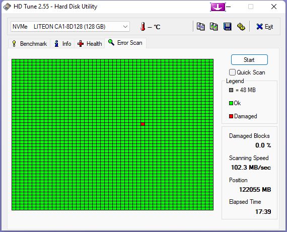

Ik heb de logjes bekeken en daaruit blijkt dat er een probleem is met de harde schijven.
Best eerst dat oplossen voor we de rest gaan behandelen.
Je kan alvast beginnen met een backup te maken van je beide harde schijven.
Doe eens een test van de harde schijven.

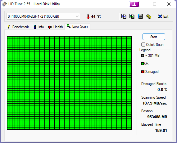

Vervolgens ga je naar het tabblad Error Scan, selecteer de harde schijf die je wil controleren en druk op Start. (je dient GEEN vinkje te plaatsen bij Quick scan).
Maak een afbeelding van het resultaat en sla deze op.
Doe nu hetzelfde voor de 2de schijf.
Voeg beide afbeeldingen als bijlage toe aan je volgend bericht.

1 minuut geleden, GEAtje zei:
ik kan geen backup maken omdat er beschadigde bestanden zijn, dus ga zo maar doen dan
Kan je ze niet gewoon kopiëren naar een andere plaats buiten die schijf?
enne: vergeet zeker ook niet die HDTune uit te voeren hé !
('k dacht dat Kweezie het verder ging in handen nemen)
ja: je deed het goed - maar... je eerste (bovenste) schijf is het aan het begeven: zie je dat ene rode blokje? dat is een beschadigde of niet goed meer werkende block.
Dit houdt in dat die schijf de geest aan het geven is: er zullen er stilaan nog meer gaan komen vrees ik
en ik zou die schijf dus maar gaan vervangen. (Je kan het ook riskeren van die ene blok buiten gebruik te laten stellen en dan te hopen dat het bij die ene blijft,
maar of dit lukt moet de toekomst uitwijzen.
Je onderste schijf is nog helemaal OK
