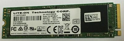

In jouw laptop zit een M.2 SSD van 128 GB, waarop Windows en de programma's staan. Die is van het merk Lite-On. De volledige benaming luidt:  Lite-On CA1-8D128-HP 128GB SSD M.2 128GB 2280 PCIe NVME SSD For HP Laptop. En die SSD ziet eruit als een insteekkaartje (wat het in feite ook is):
6383760d669c1-2022-11-27_15_29_44-LITEON
Het is die kleine SSD die een defect vertoont volgens HD Tune.

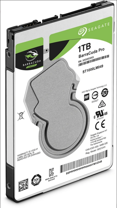

Daarnaast heb je nog een traditionele 2,5 inch harde schijf in je laptop zitten van het merk Seagate (Model: ST1000LM049-2GH172, met een capaciteit van 1 TB), waarop je persoonlijke bestanden zullen staan. Die zul je al gevonden hebben, toen je de laptop openmaakte, want die vorm zul je wel herkennen. Hij ziet er zo uit:
638376bc7ab8c-2022-11-27_15_28_24-Seagat
Die traditionele harde schijf van Seagate is in orde volgens HD Tune.
