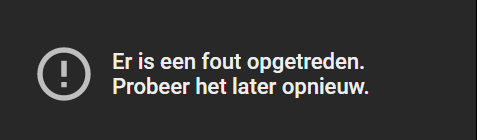

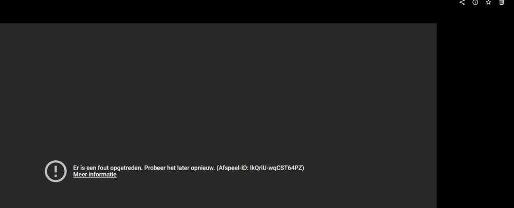

Sinds een aantal dagen kan ik de filmpjes die in Google foto's staan niet meer bekijken. Ik krijg telkens de foutmelding: Er is een fout opgetreden. Probeer het later opnieuw. (Afspeel-ID: ***xx
Gezien het rode blokje met de witte pijl erin lijkt het erop  dat YouTube de schuldige is. Maar wat heeft YT met Google Foto's  te maken. Ik heb nooit eerder gezien dat dit zo werkte. Wie heeft een oplossing voor dit probleem dat zich voordoet op mijn PC en de laptop van mijn vrouw. Groet,

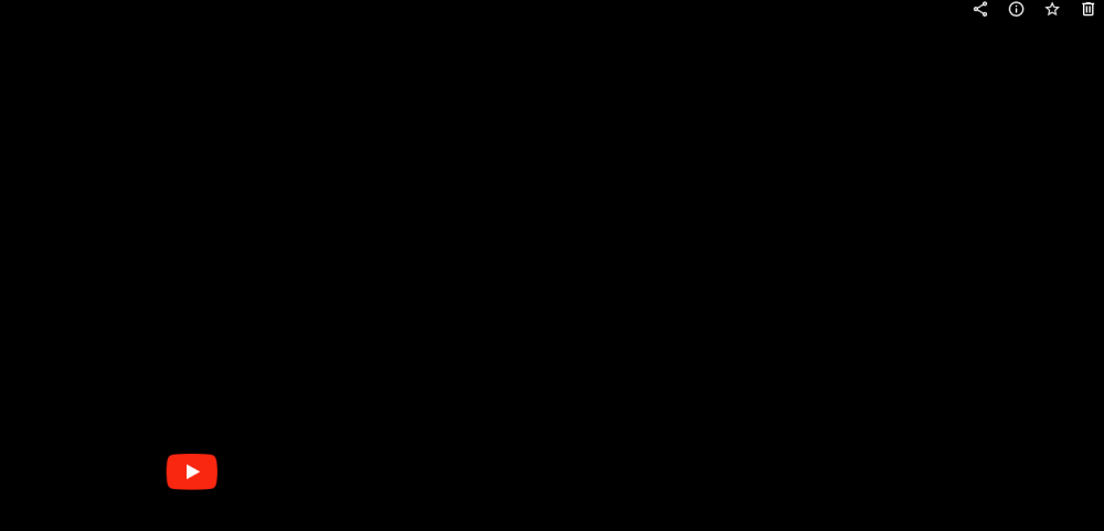

Kun je een screenshot maken van de foutmelding, inclusief dat rode blokje met de witte pijl erin?
Misschien zegt die afbeelding sommige leden wat.
Ha, ik probeerde zojuist nog een keer mijn twee filmpjes af te spelen in Google Foto's. Het .mpg bestand speelde probleemloos af, maar bij het afspelen van het .mp4 bestand kreeg ik jouw foutmelding te zien:
637f701f91ccf-2022-11-24_14_11_53-Video_

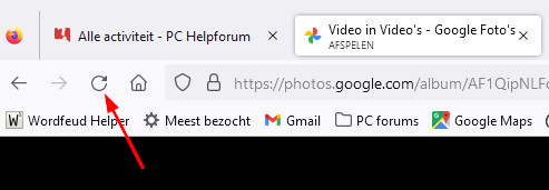

Ik gebruik als browser Firefox. Ik hield de Shift-toets ingedrukt terwijl ik de pagina vernieuwde:
637f70920f7b9-2022-11-24_14_18_27-Video_
En daarna kon het .mp4 bestand weer goed afgespeeld worden.

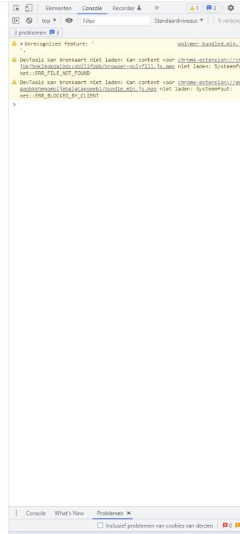

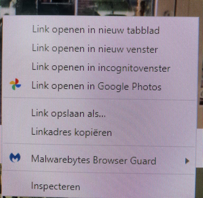

Ik denk dat ik dankzij u een stukje verder ben gekomen. Ik heb de link van Geekmarkt benut om te proberen de cache leeg te maken. Ik kan echter nog niet terugvinden waar ik dat moet doen. Dat er wat fout zit is nu in ieder geval duidelijk. Ik heb een printje van de Developer bijgevoegd. Wat ik nog nodig heb is denk ik een loods die mij de juiste volgorde kan zeggen. 😉
Groet, Geertjan 528917527_pcforum3.thumb.jpg.479022d6551a83ecb3b7fa913a91533c.jpg

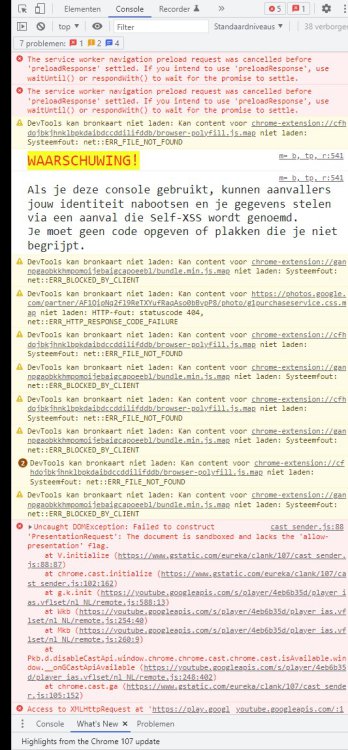

" Opdracht " uitgevoerd en gekeken of het cachegeheugen ook was gewist. Inderdaad minder dan 1 mb cache. Dus snel proberen of de filmpjes het weer doen. Een heel ander filmpje dan eerst geladen en ....... helaas geen begin van een afspelen. Ook maar weer eens Ctrl-Shift J ingedrukt en toen schrok ik toch wel even. Wat een waslijst aan fouten en vooral de waarschuwing die mij zorgen baart. Ik heb toch maar een printje hiervan bijgevoegd en mocht het te gevaarlijk zijn dan kunt u hem meteen verwijderen. Toch?  Groet, Geertjan
