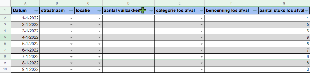

Op het blad invoer wordt in kolom A de datum ingegeven, in kolom D het aantal vuilzakken.
Nu had ik graag op het blad aantal vuilzakken in de kolom aantal bij de juiste datum automatisch het totaal zien verschijnen voor die bewuste datum.

Voorbeeld:
blad invoer

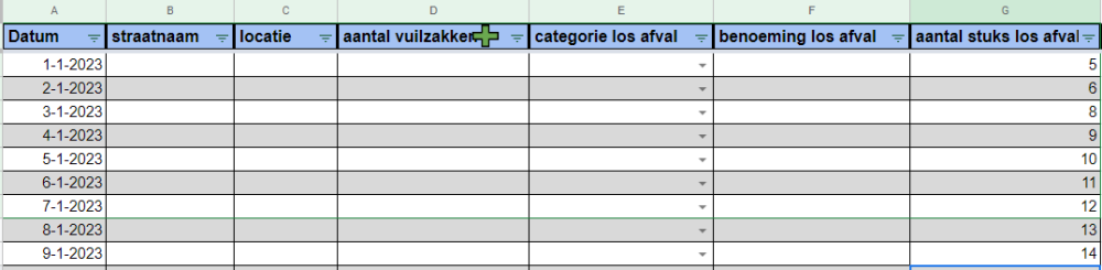

Nog een vraag.
ik wil uit kolom G het aantal per maand weten. Datums staan in kolom A. Rijen gaan tot 7000.
Onderstaande formule is niet correct. dacht dat de asterisk kon?
=SOM.ALS(invoer!A2:A7000;"*-1-2023";invoer!G2:G7000)
Ik kreeg een parseerfout.
Heb dan de volgende formule gebruikt: =SOM.ALS(MAAND(invoer!A2:A7000);"1";invoer!G2:G7000) . dus ook een " voor de 1 in plaats van enkel er achter.
Toen kreeg ik mooi het getal 0 in mijn kolom maar bij ingave bleef dat 0.
Maak er van:
=SOM.ALS(MAAND(invoer!A2:A7000);1;invoer!G2:G7000), dus zonder ""
Ik had niet goed gekeken en daardoor die laatste " laten staan; door "" om een getal te plaatsen geef je aan dat het een tekst is en dat is niet het geval. Excuus
