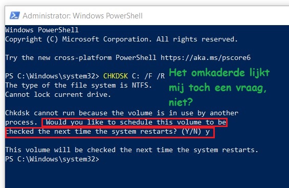

en wat bedoel je met
37 minuten geleden, Calvus zei:
maar ... krijg geen codes te zien ???
@Passer,
En de printscreens die je toont daar zie ik nergens het commando voor en checkdisk.
Heb het net terug eens gedaan en je kan er mee lachen hoor maar ik zie na de scan wel degelijk in een flits "Scannen en repair:100% completed" en verder niks ....
Gedaan met Powershell én met Opdrachtprompt natuurlijk beiden als administrator!
Met codes bedoelde ik zie mijn posting van donderdag laatsleden om 15.08 uur laatste alinea.
Kan totaal verkeerd zijn maar daarvoor heb ik mij al geëxcuseerd hoor !
Als ik mis ben dan hoor ik dat natuurlijk graag, ik wil ook nog bijleren indien mogelijk.

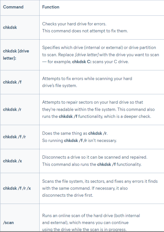

Misschien even de verschillende mogelijkheden hieronder opsommen;
@Passer

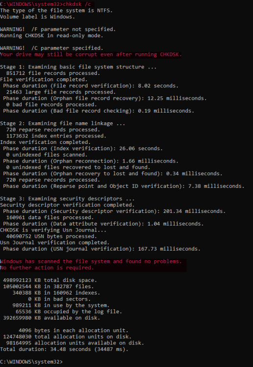

De printscreens die jij toont gaan over het commando chkdsk. Als je dat uitvoert wordt er gescand maar NIET gerepareerd. Je blijft in het prompt scherm en je krijgt inderdaad een eindresultaat te zien. Het venster blijft ook aanwezig tot je het zelf afsluit.
@Passer @Calvus
Hier het scherm van het commando, chkdsk. Merk op dat er staat read-only. Je blijft altijd in je Windows scherm en er moet niet herstart worden.
Scan is voltooid.
Nu wordt er enkel de C gecontroleerd via het commando chkdsk /c
Lees ook de tekst in het rood.

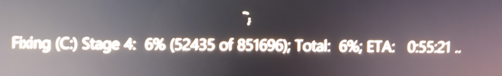

Nu geef ik het commando in dat Calvus bedoelt. Scannen en repareren. chkdsk /r
Nu moet er wel herstart worden om de bewerking te voltooien.
Er wordt een voortgang getoond. Na het voltooien krijg je zoals Calvus terecht aangaf enkel even een tekst dat het proces voltooid is.
