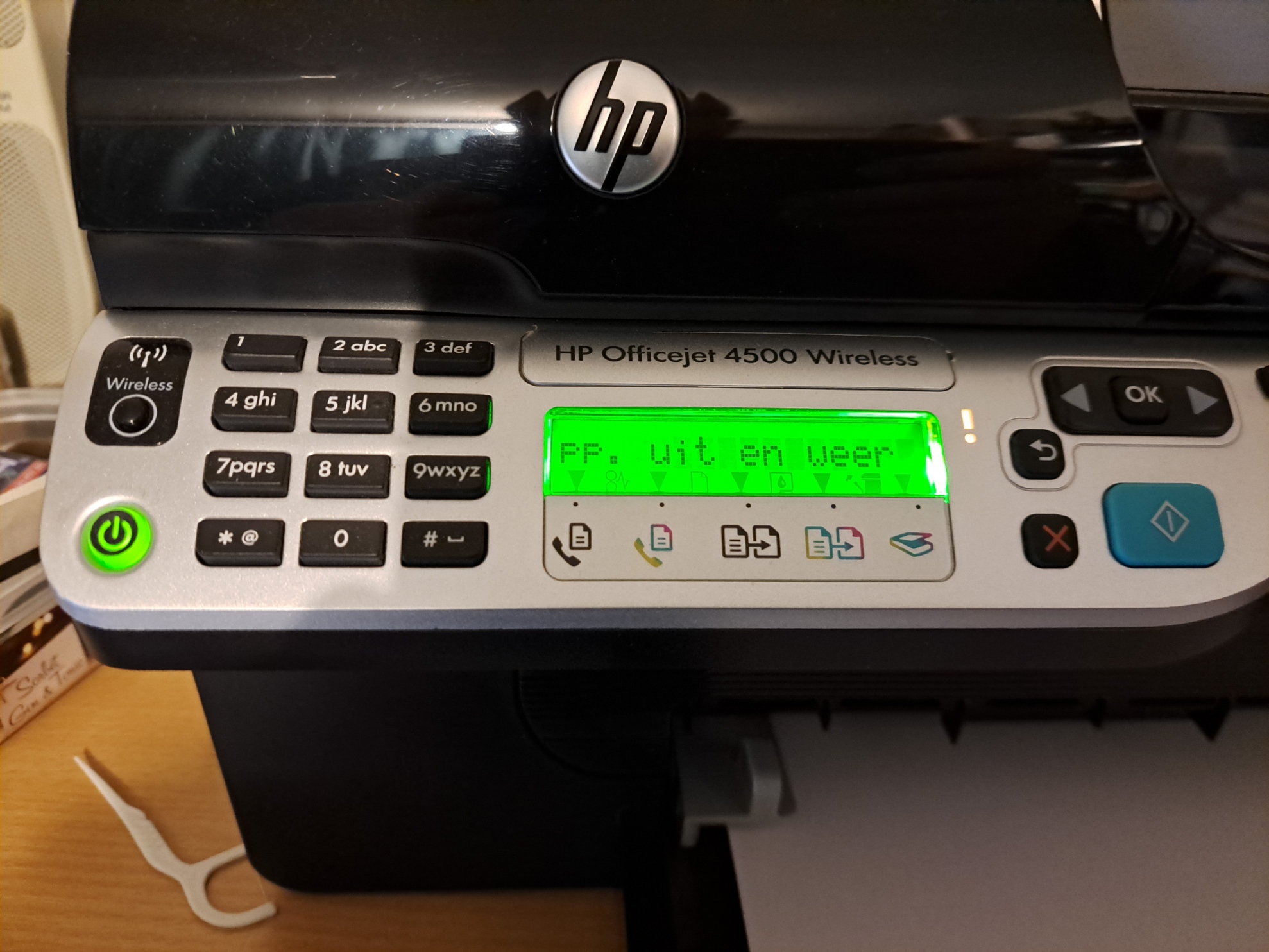

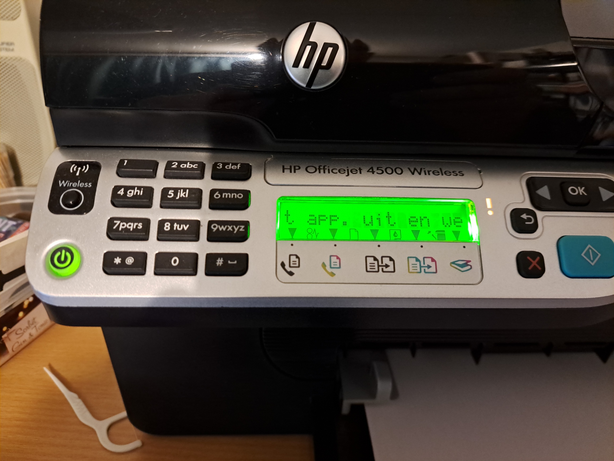

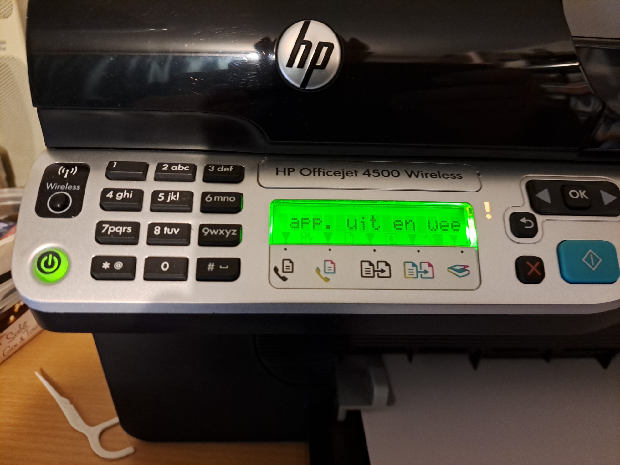

Ik krijg mijn printer HP 4500 Officejet Wireless niet meer aan de praat.  Als ik hem opstart beginnen alle lampjes hard te flikkeren; zowel de startknop, de Wifi-knop en het uitleesscherm.  Geen enkele beweging is er in te krijgen door geen enkele knop...
Ik heb hem al een nachtje zonder stroom gezet en zonder USB-aansluiting.  Eénmaal is het gelukt om de lampjes normaal te doen branden, en doen vroeg hij om een "uitlijning" te doen.  Wanneer hij daar mee klaar was, wou ik een pagina afdrukken, maar toen liep het weer verkeerd en begon alles weer te flikkeren.
Opnieuw opstarten lukt niet want de startknop werkt dan niet meer.
Mijn PC draait op Windows 11 en is van augustus 2021.
Hoe kan ik mijn printer weer normaal laten functioneren ?
Alvast bedankt voor de tips !!

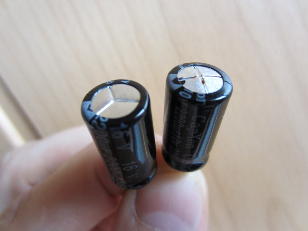

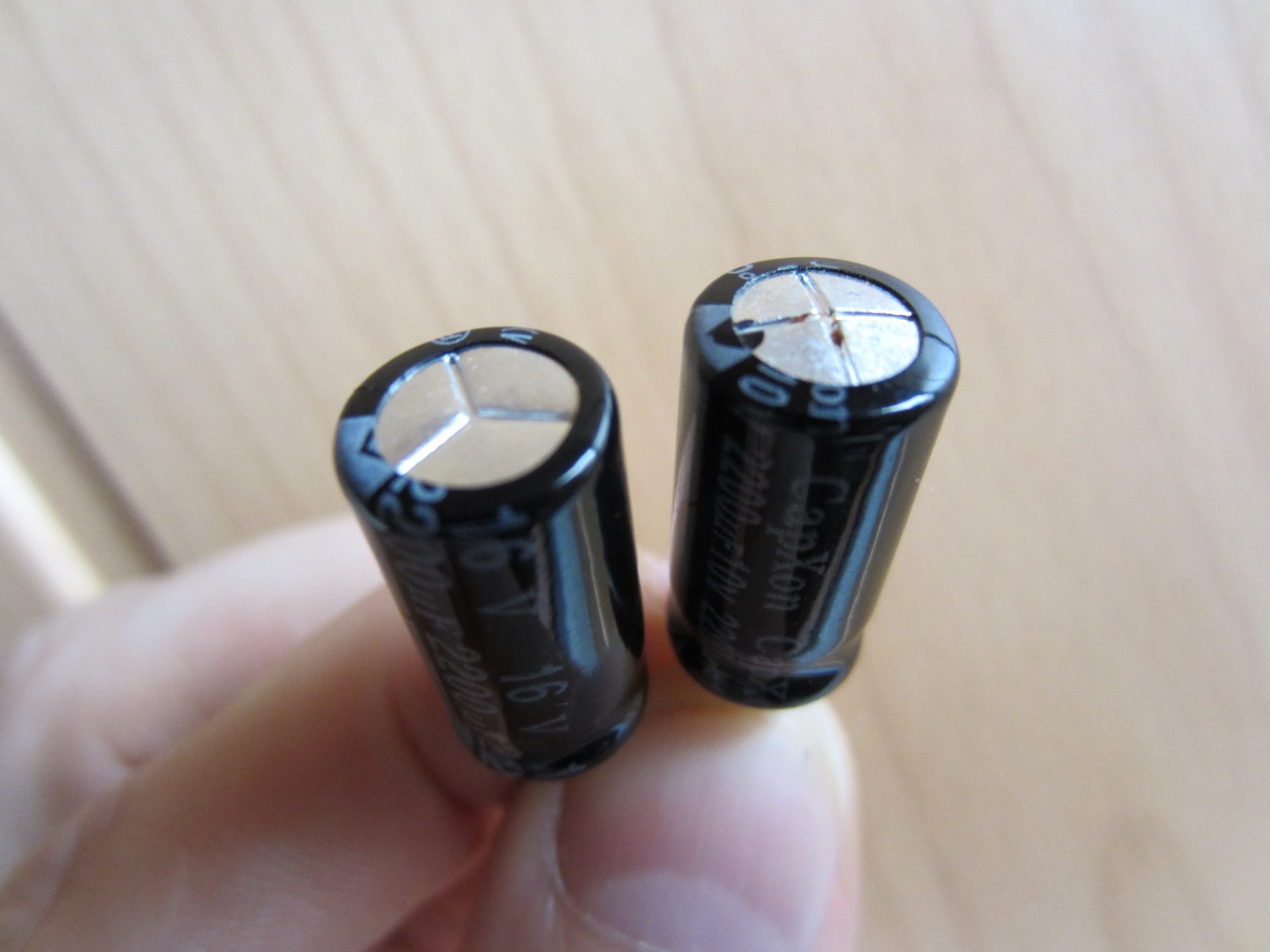

Ik ben bang dat inderdaad de leeftijd hier parten speelt. Waarschijnlijk is een onderdeel op de printplaat niet meer 100% ok. Je ziet wel eens dat de condensatoren op de print bol zijn gaan staan. (Zie foto) Of in de loop der jaren zijn contacten op de print los geraakt. Dit is zo goed als niet meer te verhelpen. Vaak is een nieuwe print installeren even kostbaar of soms zelfs kostbaarder dan een nieuwe printer aanschaffen.
  Op 21/12/2022 om 19:10, Captain Kirk zei:

Maar ik heb nu de "lege" kleurencartridge verwijderd en als ik nu opnieuw opstart flikkert hij niet meer.  Maar printen wil hij ook niet meer.  Ik kan wel nog met "Windows scanner" eenvoudige scans doen - blad per blad weliswaar.  Maar als ik wil printen, herkent hij hem niet meer.   Ik probeerde al mijn oude software opnieuw te installeren, maar dan geeft hij foutmeldingen dat er al recentere software opstaat... pfff.  En dus loop ik ook hier weer vast.
