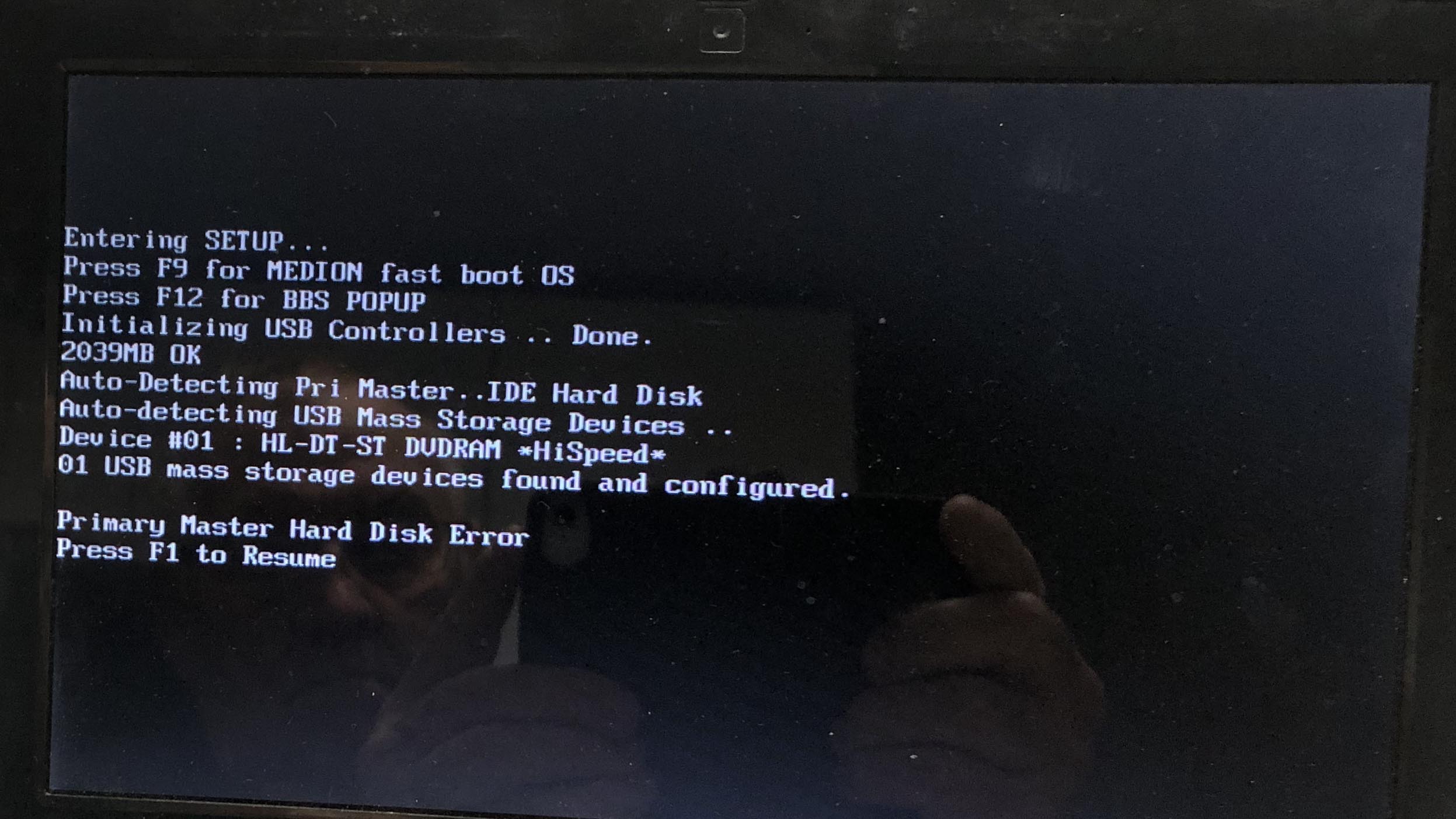

Die fout melding geeft aan dat de schijf niet goed mer is.
Controleer de schijf eens met de volgende tool.
Download Afbeelding Crystal DiskInfo naar bijvoorbeeld het bureaublad.

hallo, ik krijg dus enkel een blauw scherm (Windows è?) maar zonder iconen, kan dus daar niets mee beginnen.
Moet die C schijf er uit en een nieuwe erin? Hoe ga ik het best te werk? Moet die nieuwe schijf dan geformatteerd worden vooraleer deze te plaatsen?

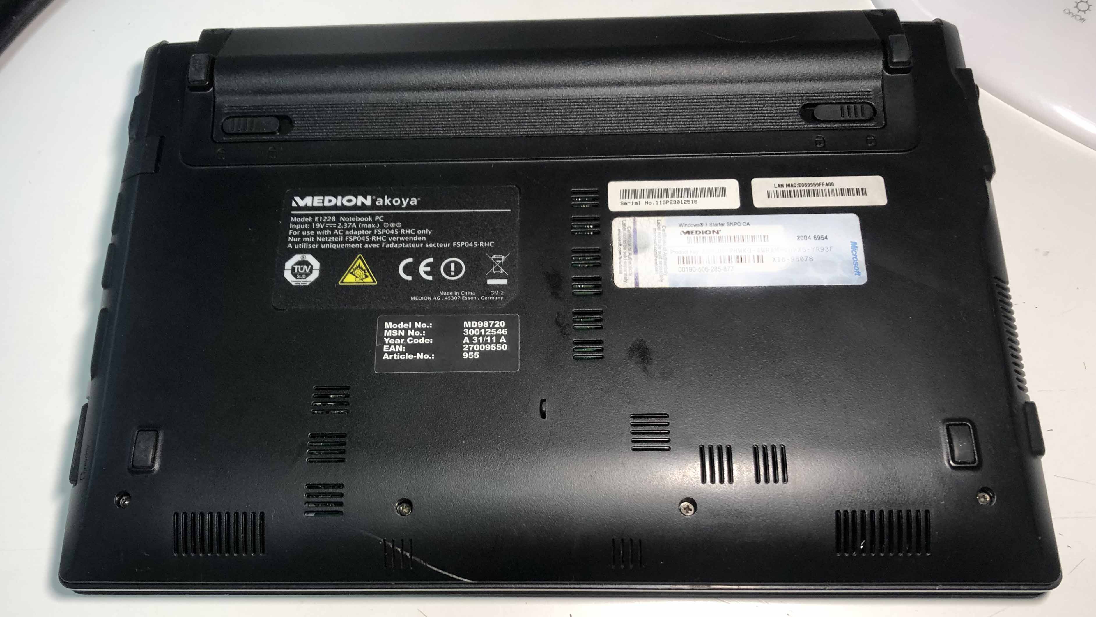

oké, maar hoe open ik die laptop, op Youtube geen info gevonden, ik heb hier nog een ssd liggen van 320Gb, moet deze dan eerst geformateerd worden?
Zit er aan de achterklant van de laptop niet een soort klep met een schijf teken?
Wat  is merk en type laptop?
Is het een nieuwe lege SSD?
