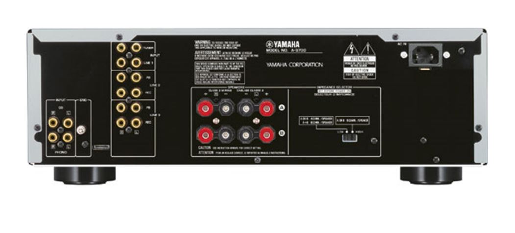

Versterker yamaha A-S700
Als ik muziek afspeel vanaf mijn laptop naar mijn versterker werk ik met 3,5mm jack en 2 RCA uitgangen. De 3,5 mm jack stop ik in de
uitgang ( speakers ) van de laptop en de RCA gaan naar de line 2 ( PLAY ) van de versterker. Werkt perfect.

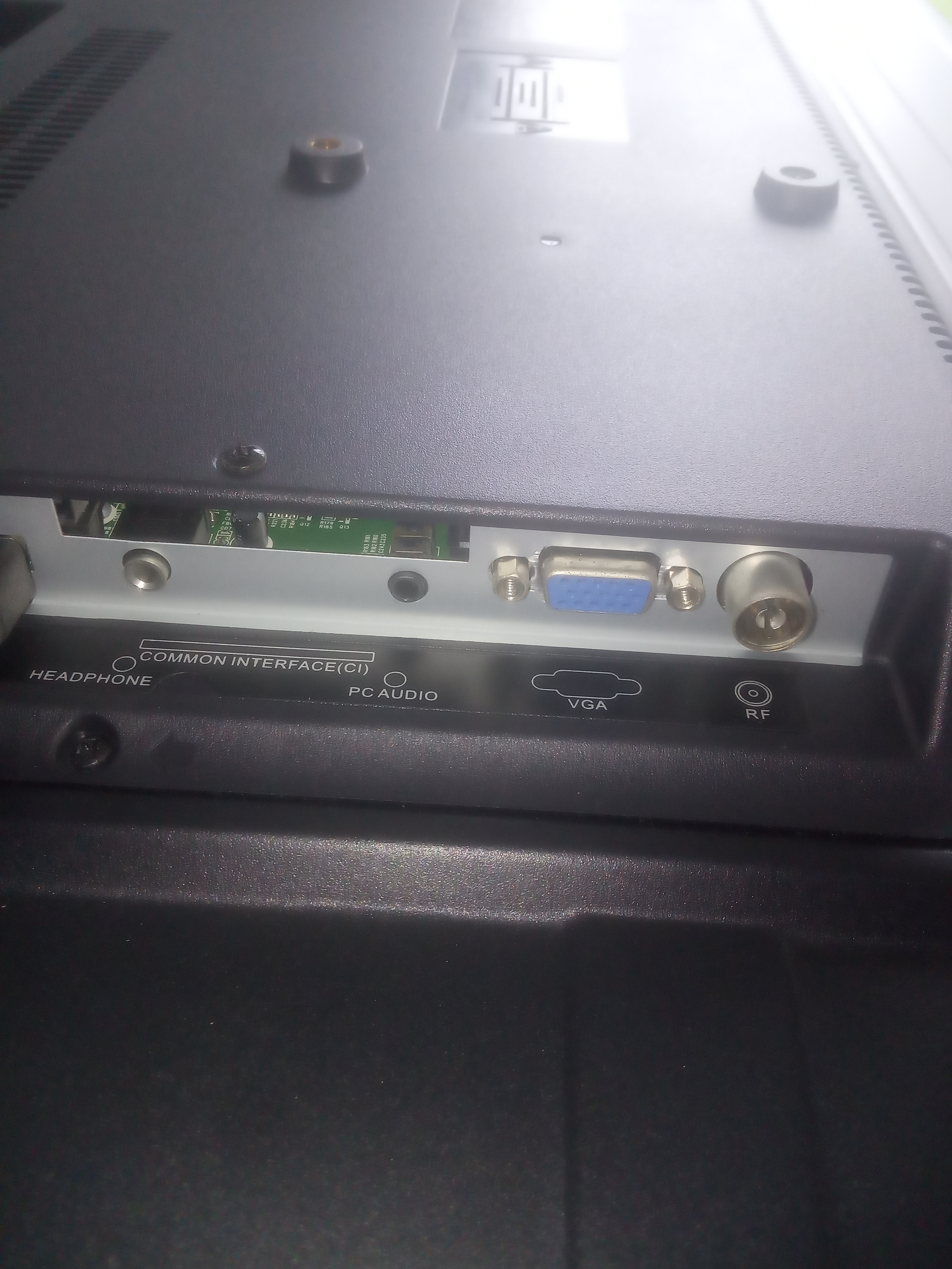

Ik heb reeds geprobeerd de 3,5mm jack in de TV te plaatsen ( PC audio en Headphone) en de andere kant de 2 RCA's in de line 1 of 2 van de versterker.
Helaas zonder resultaat. Die 2 uitgangen op de TV zijn normaal gezien toch analoge uitgangen!!!!
Ook zonder Chromecast en laptop aangesloten op TV krijg ik geen geluid uit de TV (3,5mm jack) ( PC audio en Headphone) via RCA > versterker> speakers.

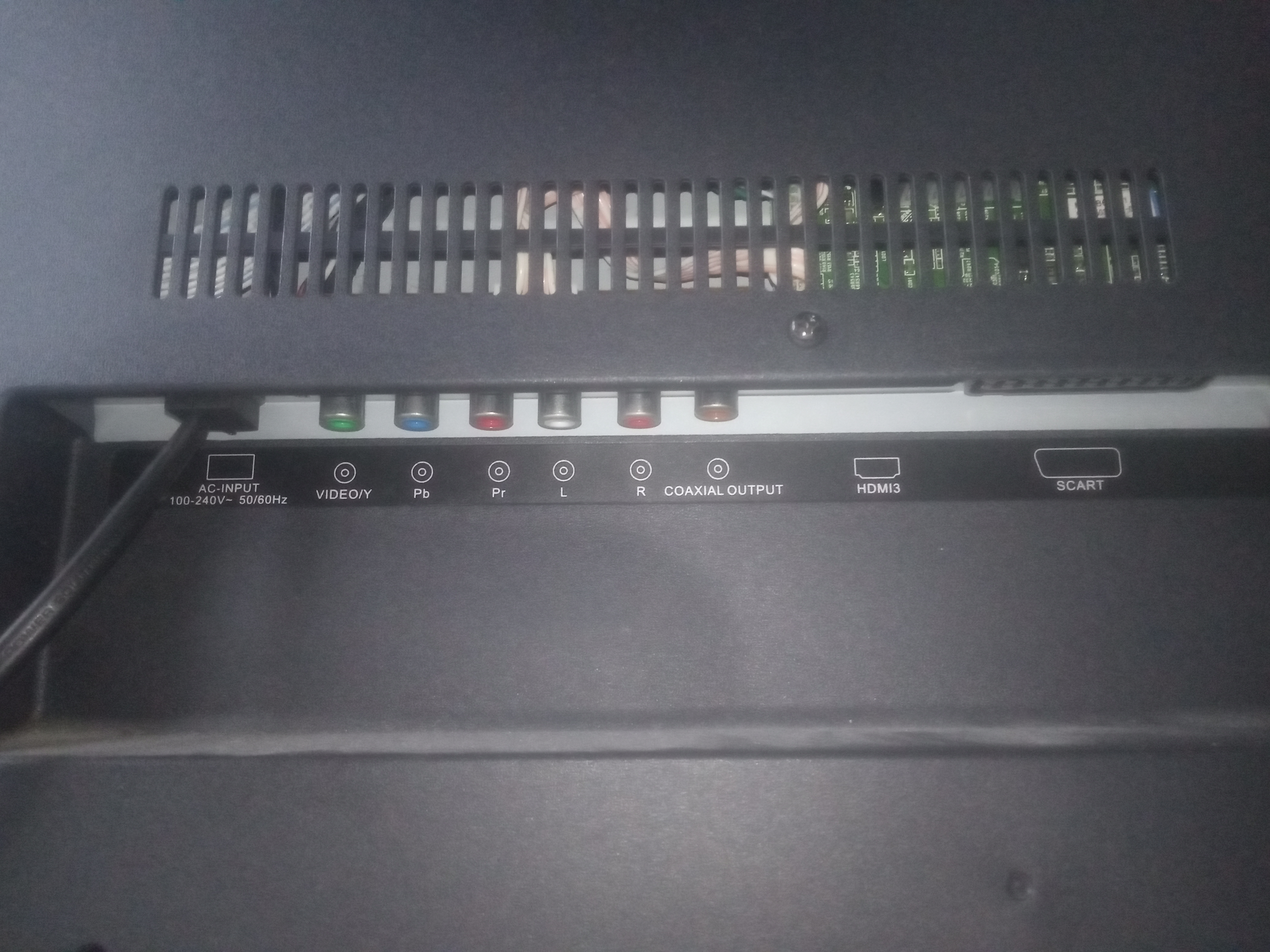

Via de 2 RCA aansluitingen op de TV richting versterker ook geen geluid.
Het is toch niet mogelijk dat die TV geen enkele analoge uitgang bezit.
Moet je die ergens activeren?
Alvast bedankt voor het meedenken.
"Helaas zonder resultaat. Die 2 uitgangen op de TV zijn normaal gezien toch analoge uitgangen!!!!
Ook zonder Chromecast en laptop aangesloten op TV krijg ik geen geluid uit de TV (3,5mm jack) ( PC audio en Headphone) via RCA > versterker> speakers."
Daar heb je gelijk in en je oplossing zou in principe moeten werken. Blijkbaar komt er geen actief signaal uit de 3,5-jack van de tv. Heb je al eens bij de instellingen op je televisie gekeken of je daar niet nog iets moet aanvinken? Bij sommige tv-modellen is dat wel het geval.
Bedankt voor je snelle antwoord.
Deze morgen nogmaals in de instellingen van de TV gekeken maar ik zie nergens een optie waar je de PC audio of headphone zou moeten kunnen aanzetten.
Enige wat ik kan vermoeden is dat die uitgang aan de TV defect is.

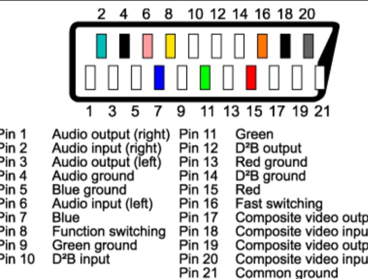

Een andere optie is een scart-kabel met audio-out optie en deze aansluiten op je versterker. Sommige scart-pluggen hebben een kleine schakelaar voor oudio-uit.
Scart adapter - Allteq

Ik ga verder aan de slag via pin-out scart TV met stekkers, oude scartkabel en soldeerbout en hou je verder op de hoogte. Ligt misschien aan de adapter ondanks het een nieuwe is.
Heb de scart adapter even uitgemeten met multimeter en kan geen fout vinden.
Zal volgende week eens een oude kabel openmaken zodat ik meer kan meten rechtstreeks aan de tv.
