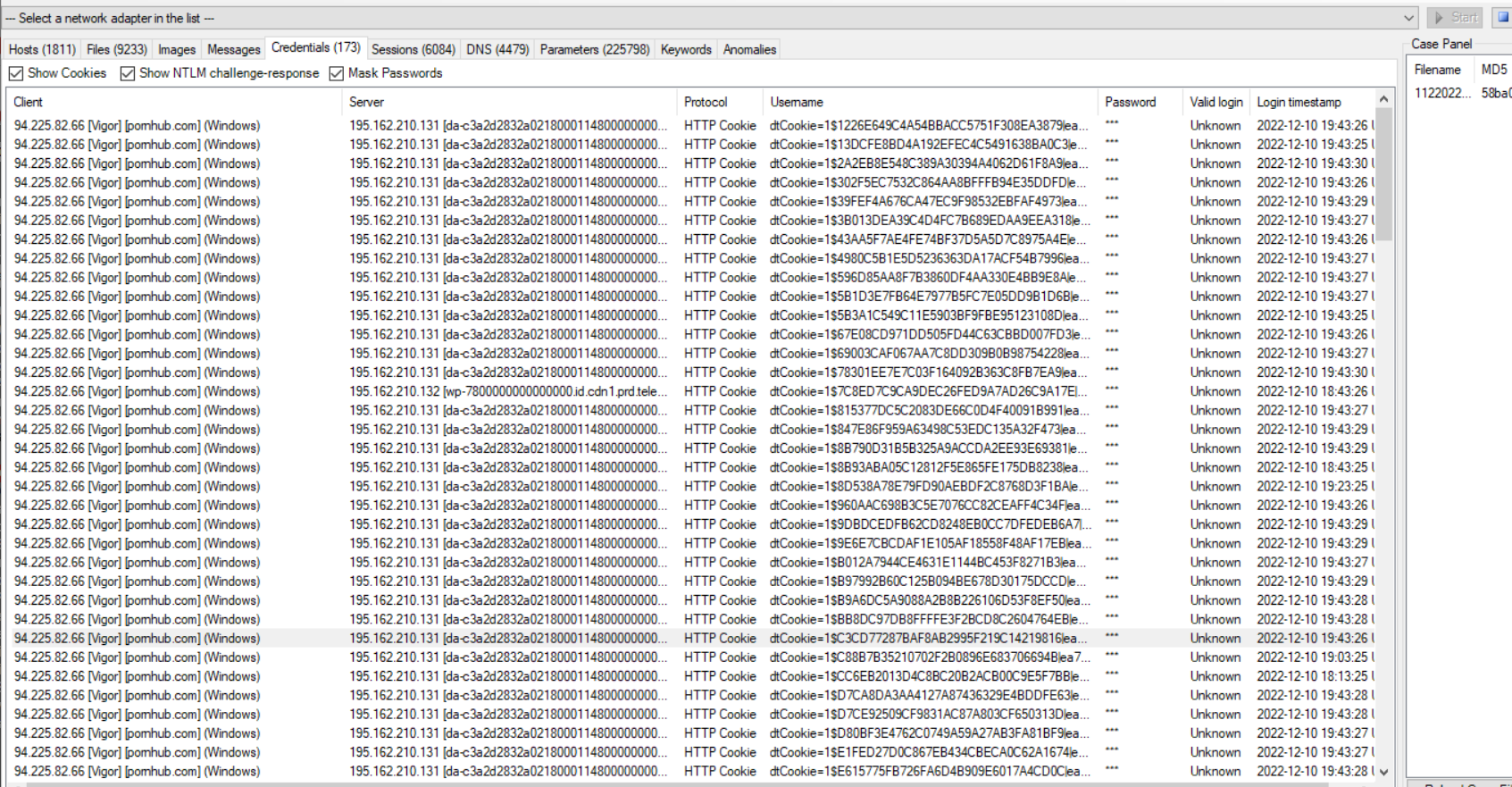

Ik gebruik geregeld Wireshark om de traffic op een intern netwerk na te gaan, bestaat uit meerdere gebruikers (laptops, gsm en TV Box van Telenet).
Resultaten hiervan worden zichtbaar gemaakt met NetworkMiner.
Vreemd genoeg zou de router geregeld verbinding te maken met een 18+ inhoud site, alhoewel op dat moment niemand van de gebruikers op het internet zit (zij zijn zelfs niet thuis), met uitzondering van de TV Box.
Uiteraard is de router (een Vigor Draytek 2927ac, semi-prof) wel constant in dienst.
Laptops, Android gsm's enz. alle voorzien van anti-virus (Windows Defender of similair); virus checks (Defender, ESET) vinden niets abnormaals.Knipsel1.thumb.PNG.8458e52d584e0d9fba8d7a8e820404a0.PNG
