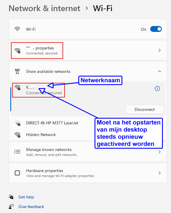

Iedere keer dat ik mijn pc opstart moet ik opnieuw de netwerksleutel intikken
Geacht Forum, ik heb sinds een week van Ziggo TP-Link aangesloten en geïnstalleerd via Deco, de WIFI versterker bestaat uit 3 torentjes die allen succesvol aangesloten zijn.
Mijn probleem is dat ik na het opstarten van mijn Desktop pc steeds het WIFI netwerk steeds opnieuw activeren moet?
Is hier een oplossing voor alstublieft?

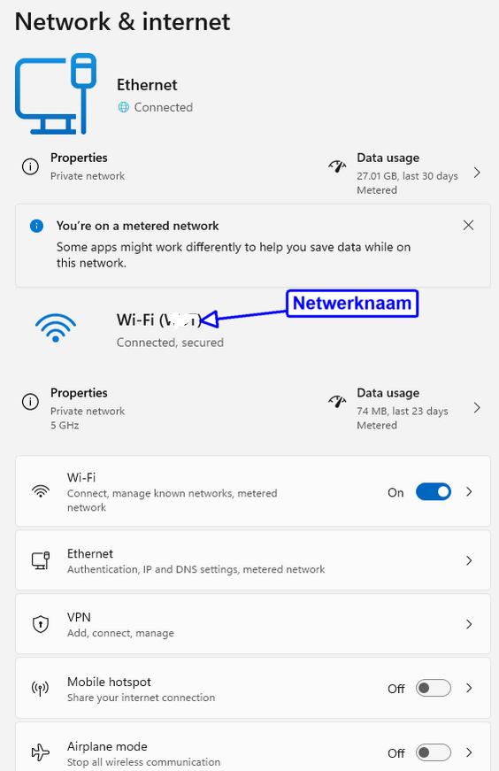

Ik begrijp iets niet. Je hebt al een bedrade verbinding met internet. In je eerste afbeelding staat immers: Ethernet connected. Een ethernet connection is een bedrade verbinding. Je  desktop pc is dus met een kabel verbonden met je modem/router.
Waarom wil je dan ook nog een draadloze (wifi) verbinding?
Als je kunt kiezen tussen een bedrade verbinding en een draadloze verbinding, dan moet je altijd kiezen voor een bedrade verbinding. Die is stabieler en meestal ook sneller dan wifi.
In je eerste afbeelding zie ik dat je ook meestal gebruik maakt van de bedrade verbinding: het datagebruik via de vaste verbinding is 27,01 GB over de afgelopen 30 dagen.
Van wifi maak je op je desktop nauwelijks gebruik: slechts 74 MB over de afgelopen 23 dagen. Dat is een verwaarloosbare hoeveelheid.
Wat is de reden dat je op je desktop (soms?) gebruik wilt maken van wifi?
Ik zou zeggen: schakel wifi gewoon uit op je desktop. Klik op het schuifje achter Wi-Fi zodat het van On naar Off gaat.

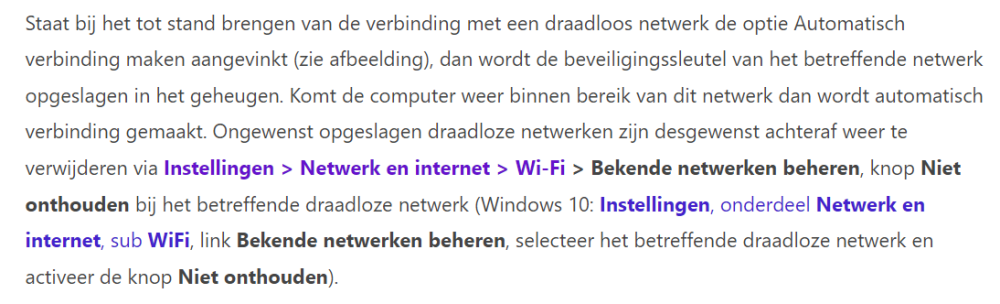

Zelf heb ik ook een desktop die ingesteld is om zowel bekabeld als via wifi verbinding te maken met internet. Bij mij wordt de beveiligingssleutel onthouden.
Jouw vraag: "Iedere keer dat ik mijn pc opstart moet ik opnieuw de netwerksleutel intikken"
Dat kan je voorkomen door een vinkje te plaatsen bij Automatisch verbinding maken:
Bron: https://www.schoonepc.nl/instal/netwerk.html
Geachte Porrelaar en Clarkie, bedankt voor jullie reactie, ik gebruik de draadloze printer HP Color Laserjet Pro MFP M377 dw  deze printer staat in een kast aan de overkant en ik wil geen kabel over de vloer hebben, het is vele jaren heel goed gegaan, maar momenteel niet meer.

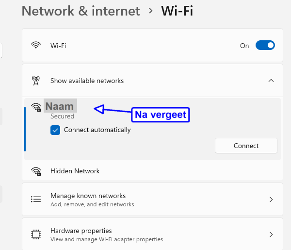

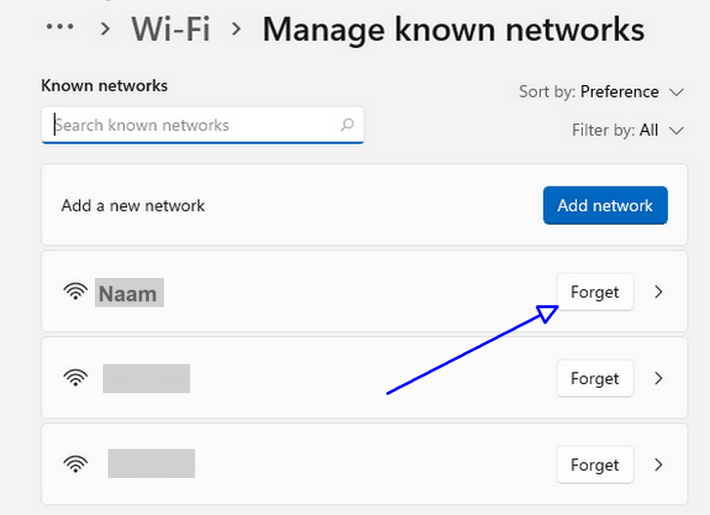

Ik heb hier jullie stappen uitgevoerd, hopelijk is dit goed gedaan?
