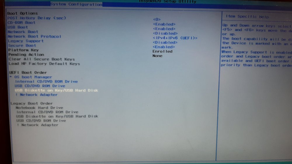

en dan: meteen na het aanzetten tokkel je op del tot het scherm verschijnt dat de bios opent.
kan ook zijn dat je op f2 moet tokkelen
let op: als je in de bios iets wijzigt dan altijd de bios verlaten via f10: save changes, anders beklijft het niet.

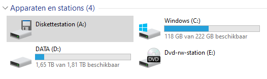

Naar aanleiding van jouw vraag heb ik mijn externe diskettestation opgezocht. Die is intussen 20 jaar oud. Ik stopte er de oudste diskette in die ik kon vinden: een diskette die in het jaar 1993 gevuld is met brieven (gemaakt met WordPerfect 5.1) op een pc die toen draaide op Windows 3.1.
Mijn Windows 10 pc had daar geen enkele moeite mee. Het diskettestation verscheen in het rechter paneel van de Verkenner, nadat ik in de linker kolom ( = de navigatiekolom) op Deze pc had geklikt:
63bd7804bf439-2023-01-06_19_38_08-Deze_p
En hij krijgt, zoals je ziet, inderdaad stationsletter A:.
Er bleken 85 brieven op te staan (geschreven door mijn vriendin aan mij) en die waren prima te openen met Microsoft Word 2016.
Daarna ook getest op mijn Windows 11 pc. Ook op die pc geen problemen.
Het moet dus nog wel kunnen, maar bij jou loopt het niet lekker. Het lijkt er op dat jouw externe diskettestation niet herkend wordt als een diskettestation, maar wel als een ander opslagmedium. AVG vraag immers bij jou om de schijf te scannen.

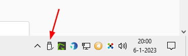

Doe een diskette in het diskettestation en sluit het diskettestation daarna aan op je pc.
Kijk dan of het pictogram 'Hardware veilig verwijderen en media uitwerpen' verschijnt in het systeemvak (rechts onderaan in de taakbalk).
Dat pictogram ziet er zo uit:
Soms is dat pictogram verborgen. Dan moet je eerst klikken op het naar boven gerichte pijltje om die verborgen pictogrammen te zien:
Als het pictogram 'Hardware veilig verwijderen en media uitwerpen' daarna wel bij jou zichtbaar wordt, dan moet je erop klikken.

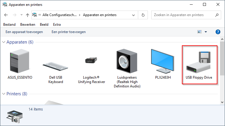

Ik krijg dan het volgende te zien, wanneer mijn diskettestation is aangekoppeld:
Mijn apparaat wordt herkend als een USB Floppy Drive. Bij jou zal er iets anders staan.
Klik niet op de naam van je apparaat, maar klik op Apparaten en printers openen.
Ik krijg dan het volgende te zien:
63bd7c7faa21e-2023-01-09_14_26_17-Appara
Mijn diskettestation is zichtbaar in Apparaten en printers onder het onderdeel Apparaten. En vanuit dat venster kan ik ook de inhoud van de diskette bekijken.
Hoe je dat kunt doen vertel ik later. Eerst moet duidelijk zijn of jij bij Apparaten en printers jouw externe diskettestation ziet staan (wat voor afwijkende naam die dan ook heeft bij jou).
Maak er indien mogelijk een printscreen / knipsel van en plaats die in een volgende reactie.
Op 9/1/2023 om 15:16, Baert Patric zei:
was esc voor naar bios te gaan. Maar ik zie alleen die disk drive in boot options system configuration en kan daar niets veranderen naar enable .
Zet hier de "legacy support" eens op "enabled" en kijk dan wat het resultaat is.
De tip van porrelaar mag je ook uitvoeren maar ik zou eerst de legacy support aanpassen.

mijn probleem is opgelost dankzij de oplossing van porrelaar. Eerst op icoontje hardware verwijderen en dan apparaten openen en zo verder. Nu vind ik ook de A: drive terug in verkenner.
KWeezie, naar legacy kan ik niet zover naar onder geraken met de pijltjes, weet niet zo direct hoe, maar mijn probleem is zonder in de bios te moeten toch opgelost.
