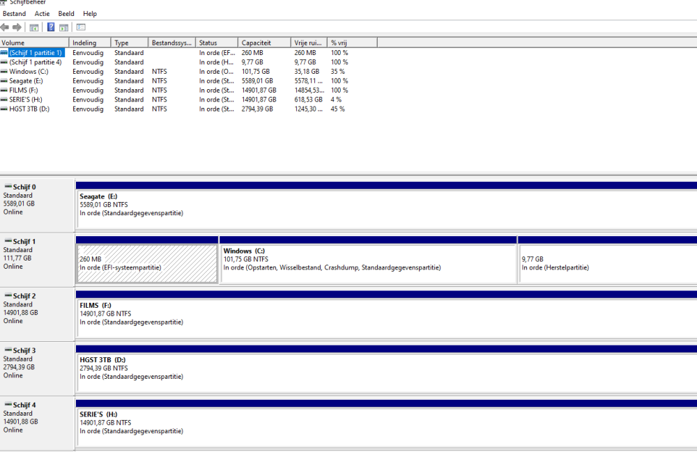

Ook nog: ik merk dat je E en F - schijven nog helemaal leeg zijn. Voor mij geen probleem, maar die gebruik je dus niet?
Langs de andere kant zit je Series H dan weer bijna propvol. (tijd om die eens 'uit te kuisen'? want dit is niet bevorderlijk om mee te werken)
1 uur terug, Passer zei:
Ook de herstelpartitie is blijkbaar leeg en heeft geen schijfletter.
Als de herstelpartitie effectief leeg is, heeft ze ook geen nut meer en kan je ze aan je C toevoegen.

7 minuten geleden, kweezie wabbit zei:
Kan je soms zeggen hoe dat moet?

36 minuten geleden, kweezie wabbit zei:
Daar zou ik toch voorzichtig mee zijn. Ik heb even gekeken op mijn systeem. Volgens Windows is de herstelpartitie leeg:
Volgens MiniTool Partition Wizard bevat ze wel degelijk data:
Dit is de inhoud van die partitie:
7 minuten geleden, nokiaprox zei:
Niet zomaar verwijderen dan?
