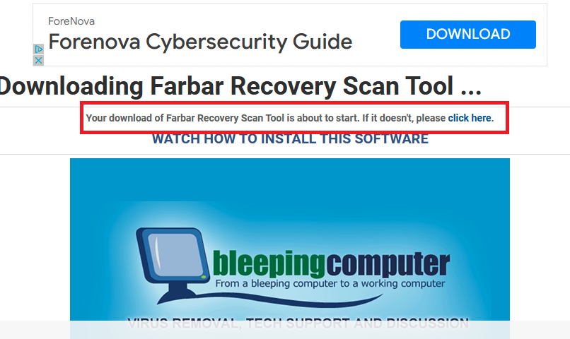

De stap om om de groen knop zoals ik had uitgelegd heb je gedaan (zie ik via je afbeelding ).
Ook kan ik zien dat de download begonnen is (aan de tekst in het rode vakje) dus je heb al kans dat de tool FRST in de downloads map staat.
Afbeelding
Doe nu als eerste, kijk in de map Downloads of hij daar al instaat.
Al;s je de zin lees: Als er een melding van Smartscreen komt doe het volgende Handleiding als je klaar bent mag je hem weer aanzetten.
Er staat Als er een melding van Smartscreen komt (dit kan tijdens het downloaden) dan is er en handleiding hoe uit te zetten en als je klaar bent met die tool mag die weer aan.
Dat word met die zin bedoelt, dit zijn allemaal voorzorg maatregelen.
