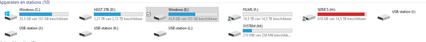

Hoi,
Zou mijn ssd willen vervangen (kingston 120gb) naar een crucial 1tb.
Heb al een exacte cope gemaakt  met programma Macrium Reflect.
Nu heb ik iets fout gedaan denk ik .
Nu heb ik een E schijf met maar 101gb en een M schijf met 260mb.
Ik dacht dat de E schijf groter ging zijn (ong.1tb)
Heb wss iets fout gedaan met het programma Macrium Reflect.
Kan iemand mij helpen om een perfecte copie te maken van de c schijf?
ik zou die dan vervangen met de grote ssd.
Mvg,Martco.
je ziet bij schijf 0 dat er dik 800 gb niet is toegewezen.
als je de disk kloont wordt die op de nieuwe schijf even groot, dus wat je op die kingston had staan.
de rest van de nieuwe schijf blijft daarnaast ongebruikt, maar als je rechtsklikst op die 'niet-toegewezen' ruimte kan je daar een heerlijk grote partitie maken.

Ja dat weet ik, maar zou toch graag de E schijf vergroten tot op het maximale.
En die M schijf(systeem) die is er ook bijgekomen (256mb).

Heb de nieuwe schijf terug leeggemaakt  met diskpart .
Heb nu terug een niet toegewezen schijf van 931,51 mb
M letter is weg.
Nu heb een 0 (nul) schijf volgens schrijfbeheer.

Heb dat nu gedaan .
Nu heb ik dit .
Is dat juist??
