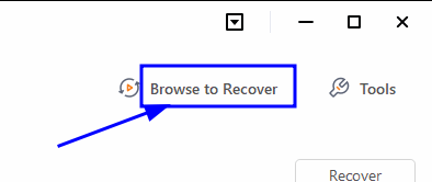

Open EaseUS
Klik in EaseUS  hier op:  image.png.0d6e633c2abbdd7f1f540e55fb47c8dc.png
Je krijgt een schermpje met 3 mogelijkheden, en één ervan is Local Drive  - jouw backup staat op een schijf van je systeem dus dat klik je aan

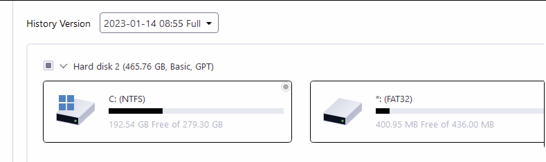

Je krijgt een tussenscherm waarin je kan zien wàt je gaat terugplaatsen:  image.png.f52002cee47ada174f3c7e4e42788406.png
Niets aan wijzigen, klik onderaan op Next

Open EaseUS

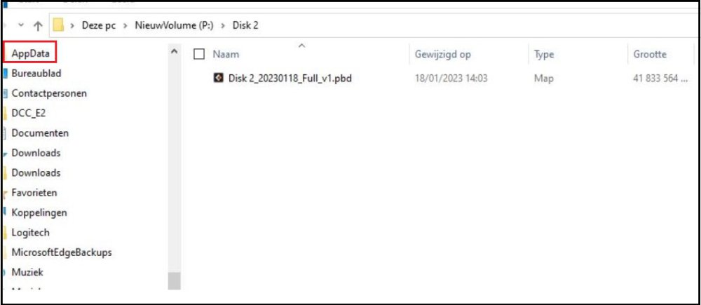

@Passer en @Martco,
Mag ik jullie er op wijzen dat bij TS de "Beveiligde besturingssysteembestanden" zichtbaar zijn in de verkenner.
De Map "AppData" hoort daar helemaal niet zichtbaar te staan. Dit om accidentele foutjes te vermijden.
1625852783_Schermafbeelding2023-01-19183127.thumb.jpg.e83d50f66e73216baa49f8c3592d5968.jpg
@Martco
Ga een vinkje zetten om deze map te verbergen:
>> Configuratiescherm >> Opties voor verkenner >> tabblad "Weergave" vinkje plaatsen bij "Beveiligde besturingssysteembestanden verbergen" >> klik dan op "Toepassen" en vervolgens op "OK"
