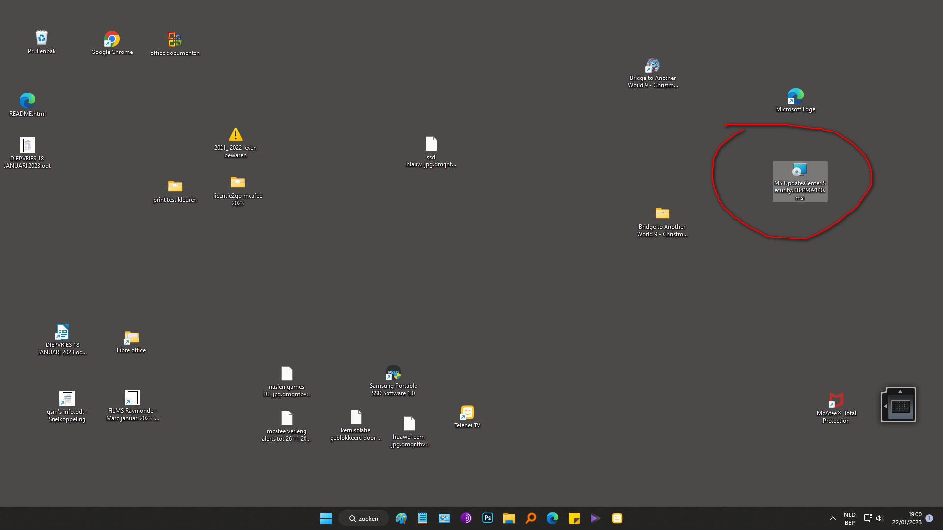

Een vriendin van mij heeft een link gekregen van msi en sindsdien kan ze praktisch niks meer doen.
In bijlage een foto van haar bureaublad.
Wat moet ze doen om alles wee in orde te krijgen
Het is de omcirkelde link

MSI (Microsoft Installer) is een extensie die gebruikt wordt om paketten of updates te installeren.
Het lijkt er dus op dat het om een update van microsoft gaat maar een opzoeking in de update catalogus met het KB nummer geeft geen resultaat.
Ik vrees dus dat het om een malware besmetting gaat.
