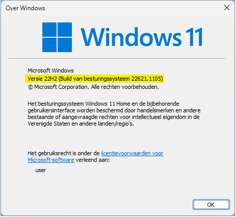

Laten we eerst eens kijken welke versie van Windows jij nu hebt. Jouw Medion laptop is pas ruim 1 jaar oud, volgens mij. Dus de schade zal beperkt zijn.
Doe het volgende:
Klik op de knop Zoeken die helemaal onderaan naast de knop Start staat.
Typ dan winver en druk daarna op de Entertoets.
Er zal een venstertje verschijnen. Maak daarvan een foto of een print screen en plaats dat in een volgende reactie.
Ik wil dus zoiets zien:
63ce782f18602-2023-01-23_12_43_09-2023-0
Het gaat mij om het gedeelte dat ik geel gemarkeerd heb. Welke versie van Windows 11 heb jij nu?

Ik krijg het zelfde plaatje te zien als wat jij mij stuurde.
Prima! Dat betekent dat jouw Windows 11 geheel is bijgewerkt.

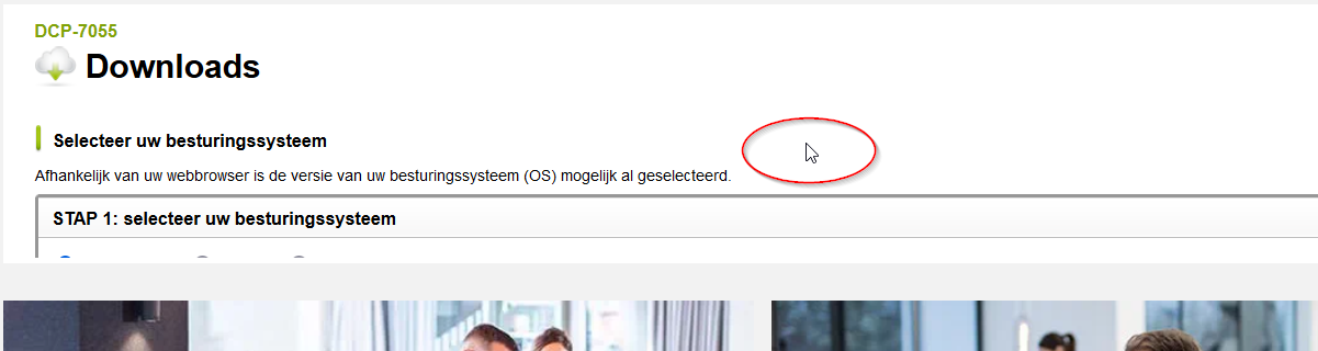

Ga dan naar deze website van Brother: https://www.brother.nl/ondersteuning/dcp7055/downloads
Die website is wat knullig gebouwd. Zet je muispijl op die pagina op de plek die ik hieronder aanduidt:
63cee0cf1eeaa-2023-01-23_20_29_45-Brothe

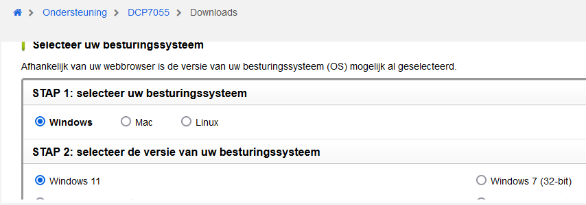

Draai dan aan het scrolwieltje van de muis, zodat er meer zichtbaar wordt. Bij Stap 1: selecteer uw besturingssysteem kies je Windows.
Bij Stap 2: selecteer de versie van uw besturingssysteem kies je Windows 11:
63cee1a8b2de6-2023-01-23_20_34_03-Brothe

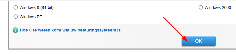

Daarna scrol je verder naar beneden en dan klik je op de knop OK:

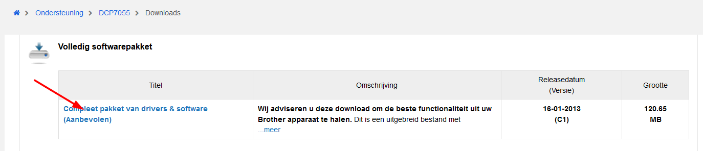

In het smalle venster dat daarna zal openen moet je ook weer wat naar beneden scrollen. Je klikt dan op Compleet pakket van drivers en software (aanbevolen):
63cee3471d307-2023-01-23_20_37_52-Brothe

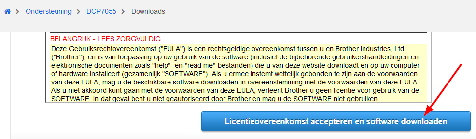

In het volgende venster weer omlaag scrollen en dan klikken op Licentieovereenkomst accepteren en software downloaden.:
63cee3cdb609f-2023-01-23_20_42_28-Brothe

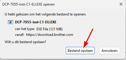

Het volgende kleine venstertje zal verschijnen:
63cee44ca5428-2023-01-23_20_44_22-DCP-70
Klik op de knop Bestand opslaan.
Wacht daarna af totdat het bestand geheel is gedownload. Daarna nog niet meteen gaan installeren!

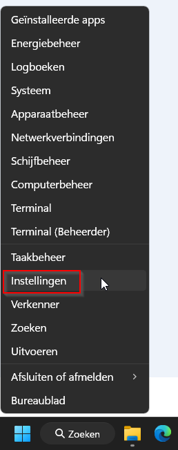

Klik eerst met de rechter muisknop op de knop Start en dan op Instellingen:
