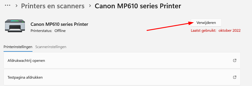

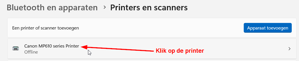

Met twee afbeeldingen erbij van mijn pc:
63d000be8ccac-2023-01-24_16_57_53-Instel
Stel dat ik mijn Canon printer zou willen verwijderen, dan klik ik op die printer.
Daarna verschijnt het volgende scherm:
63d000f834b0f-2023-01-24_16_58_44-Instel
Door op de knop Verwijderen te klikken, verwijder ik de Canon printer.
Jij moet dat doen voor de Brother printer, die nu niet volledig geïnstalleerd is.
Herhaal die handelingen wanneer je de Brother printer meer dan 1 keer ziet staan bij Printers en scanners.
