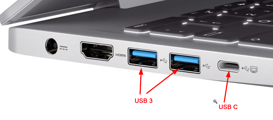

Ik heb even wat afbeeldingen van jouw laptop opgezocht. Aan de linkerkant van je laptop zitten twee USB 3 poorten en een USB C poort:
Die poorten liever niet gebruiken voor jouw printer.

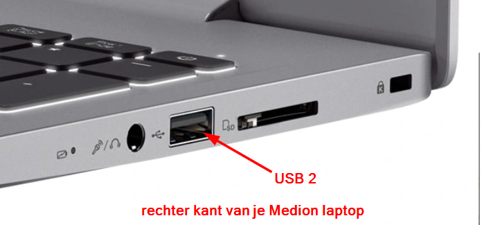

Welke USB-poort dan wel? De USB 2 poort die aan de rechter kant van je laptop zit:
Probeer de installatie van je printer nog een keer. Wanneer gevraagd wordt om de printer aan te sluiten op je laptop, dan moet je de USB 2 poort kiezen die aan de rechter kant van je laptop zit.

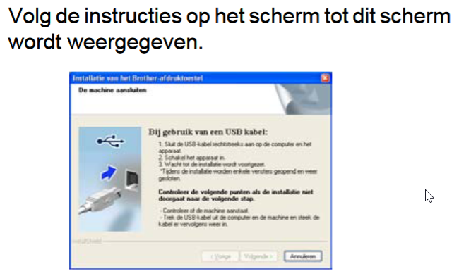

Sluit de printer pas aan met de USB-kabel, als je tijdens de installatie het volgende venster ziet (het venster kan er bij jou iets anders uitzien):
63d13d28d2518-2023-01-25_15_30_36-cv_dcp
Bovenstaande afbeelding haalde ik uit een (oude) handleiding voor jouw Brother printer: https://download.brother.com/welcome/doc002760/cv_dcp7070dw_dut_qsg_lea997009.pdf
De tekst op de afbeelding is niet erg duidelijk. Daarom zet ik die voor jou hieronder neer:
Bij gebruik van een USB kabel:
1. Sluit de USB kabel rechtstreeks aan op de computer (= jouw laptop) en het apparaat (= de Brother printer). Let op: op je laptop moet je bij voorkeur de USB poort gebruiken die aan de rechterkant van de laptop zit.
2. Schakel het apparaat (= de printer) in.
3. Wacht tot de installatie wordt voortgezet.
Tijdens de installatie worden enkele vensters geopend en weer gesloten.
Controleer de volgende punten als de installatie niet doorgaat naar de volgende stap.
- Controleer of de machine (= de printer_) aanstaat.
- Trek de USB-kabel uit de computer en de machine en steek de kabel er vervolgens weer in.
Blijd de instructies op het scherm volgen totdat je de melding krijgt dat de installatie voltooid is.
