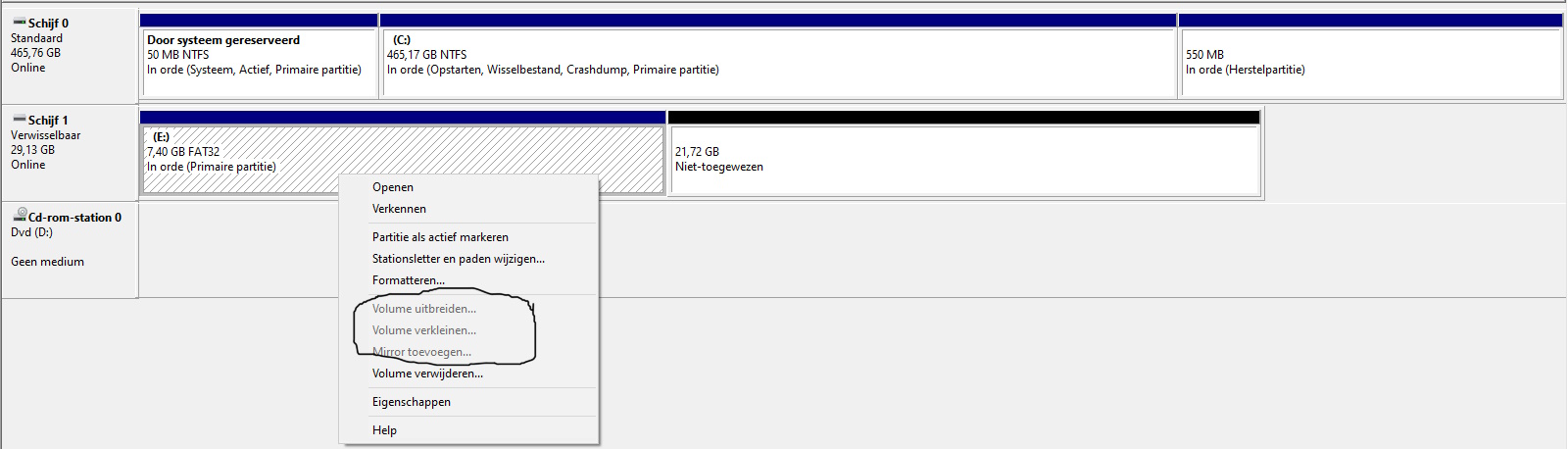

ik vermoed dat mijn doelschijf te klein is voor de update. nu is de 'kloon' die ik gemaakt heb, eigenlijk 32 GB ipv de 7,38 van de bronschijf. Maar vermits ik een kopie heb gemaakt, staat op die doelschijf dus een partitie van 7,38 en 21,72 niet toegewezen. En ik weet niet meer hoe ik die kleine partitie kan vergroten.
Kan mij iemand helpen?
Dat verklaart dus alles.
De originele SD kaart is slechts 8GB.
De update met nieuwe kaartgegevens overtreft de 8GB.
Afhankelijk van het automerk, heb je recht op een nieuwe "grotere" kaart.
Wat je kan doen, is de partitie van 7,38 GB verwijderen, en daarna één partitie aanmaken van 32GB.
