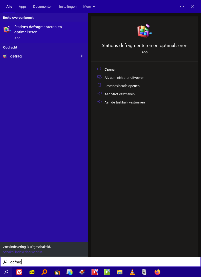

5 uren geleden, Leono zei:
Hallo p38cyg,
Via de Windows "app" die bij mij opeens niet meer werkt kun je TRIM aan- en uitzetten en de gewenste TRIM frequentie instellen.
Je typt gewoon defrag in het zoekvenstertje naast de Startknop en dan zie je de "app".
Werkt het bij u?
Ja hoor, dat werkt (stations defragmenteren in de zoekbalk).

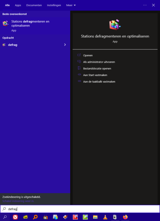

2 uren geleden, chrisv zei:
Wat de app betreft zie ik wel 'apps' staan als ik defrag intyp, maar verder is het allemaal erg onduidelijk?
Hier is de "app", maar bij mij werkt hij dus niet meer. Schijnt een bekend Windows probleem te zijn.
Wat ik in de beschrijving voor het bekijken van de instellingen voor TRIM  lees, werkt deze Windows functie niet voor SSD schijven die via de USB poort zijn aangesloten.
Volgens mij kan ik bij deze functie niet het pad aangeven waar de externe SSD staat.
Lazesoft Recovery Suite. Blijft na een uur hangen op 4%.??
Zoals ik al schreef is deze functie standaard en wordt dit onderdeel normaliter automatisch door Windows uitgevoerd, en wel wekelijks; vermoedelijk zijn dan ook vele bestanden definitief verdwenen.
Als je "stations" typt in de zoekbalk kan je stations optimalizeren, Beneden staat de frequentie die je kan wijzigen (standaard = wekelijks).
Als Lazesoft blijft "hangen" is er mogelijks een ander probleem met die SSD?
2 minuten geleden, p38cyq zei:
Als je "stations" typt in de zoekbalk kan je stations optimaliseren.
Stations intypen is dus hetzelfde als defrag.
10 minuten geleden, p38cyq zei:
Inderdaad! Dat zou bij jou ook moeten werken op die manier?.
Neen, de "app" start niet en diverse adviezen op internet helpen niet. Voorbeeld.
Als ik er niet uit kom zal ik hier een nieuw topic starten.
