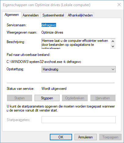

Dat denk ik ook. Als je de app Services hebt geopend, dan vind je de defragmenteerservice niet onder de D van Defragmenteren, maar onder de O van Optimize drives.
Dit zijn bij mij de eigenschappen van de service Optimize drives:
63da9e8b14a37-2023-02-01_15_34_18-Eigens
Je ziet dat de servicenaam nog wel defragsvc is. Het opstarttype staat bij mij op Handmatig. Dat is correct. En toch vind optimalisering van de SSD automatisch plaats: 1 x per week. Waarschijnlijk staat ergens een taak die ervoor zorgt dat de SSD eenmaal per week een trimcommando krijgt.

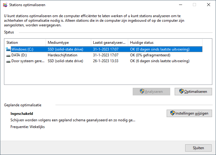

Ik heb even gekeken hoe het er op mijn Windows 10 pc momenteel bij staat:
63da9f7177fa4-2023-02-01_15_37_07-Statio
Zoals je kunt zien in bovenstaande afbeelding, is het optimaliseren (trimmen) van de SSD gistermiddag automatisch gebeurd. Zo ook het defragmenteren van de gewone harde schijf.
Onderaan zie je dat de frequentie wekelijks is. Dat is de standaard instelling en die is prima.

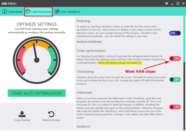

Ja, dat zou zomaar kunnen. Geen interferentie met AVG, maar wel een conflict met SSD Fresh.
Waarom heb jij het tweak tooltje SSD Fresh geïnstalleerd? Werd het jou door iemand aangeraden? Voor mij valt het in de categorie onnodige programma's, misschien zelfs in de categorie 'snake oil'.
Op de website van de maker van SSD Fresh lees ik het onderstaande:
SSD Fresh switches off all superfluous Windows functions that cause unnecessary access to the memory cells. These include Windows defragmentation, file indexing, timestamp creation, prefetch function, boot file defragmentation, Windows logging, system restore and saving short names for folders and files (DOS compatibility).
Vertaald:
SSD Fresh schakelt alle overbodige Windows-functies uit die onnodige toegang tot de geheugencellen veroorzaken. Deze omvatten Windows-defragmentatie, bestandsindexering, tijdstempelcreatie, prefetch-functie, defragmentatie van opstartbestanden, Windows-logboekregistratie, systeemherstel en het opslaan van korte namen voor mappen en bestanden (DOS-compatibiliteit).
Bron: https://abelssoft.de/en/windows/system-utilities/ssd-fresh
Zou daarmee bedoeld worden dat SSD Fresh de service Optimize drives uitschakelt en diens taak overneemt? Dat lijkt me onzinnig, want dit tooltje kan niet meer dan Windows zelf kan doen. Met SSD Fresh worden alleen wat instellingen gewijzigd.
In SSD Fresh kun je ook opdracht geven tot optimaliseren: automatisch of handmatig. En via het tabblad Optimalisering kun je nakijken of een en ander correct is ingesteld:
63daa2524d982-2023-02-01_18_30_24-SSD_Fr
Zelf pieker ik er niet over om een tool zoals SSD Fresh te gaan gebruiken. Windows weet zelf wel hoe om te gaan met SSD's.
