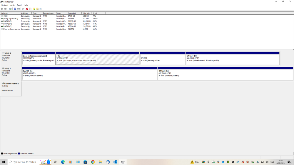

Na het he'rstarten van de pc ga je naar het schijfbeheer.
Maximaliseer het venster, maak er een afbeelding van en voeg deze als bijlage toe aan een volgend bericht.
Je C schijf zit inderdaad goed vol en ze is ook aan de kleine kant.
De D schijf staat op dezelfde disk en daar is nog ruimte genoeg over.
We kunnen de D verkleinen en de vrijgekome ruimte bij de C voegen om deze te vergroten.
Probleemje is dat de herstelpartitie tussen de C en de D zit zodat we met een omwegje moeten werken.
