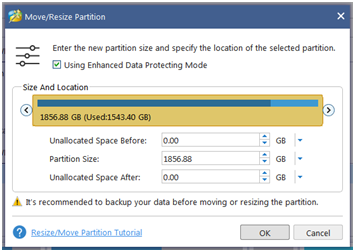

@kweezie wabbit Het lukt niet volledig. Ik kan je stappenplan volgen, totdat je typt dat de unallocated space direct na de C moet zichtbaar zijn.
Daarna zeg je dat ik opnieuw op herstelpartitie moet klikken, maar dan krijg ik een ander beeld. Ik krijg gewoon het beeld van herstelpartitie zoals in de stap daar net boven aangepast.
Als ik dan toch nog uitvoer wat ik denk dat het moet zijn, ziet het er daarna zo uit. Klopt dit?

Je krijgt dan dit beeld (de cijfers en getallen zijn anders dan bij jou maar dat is niet belangrijk.)

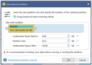

Zet de cursor op het < teken aan de linkerkant.
Druk de linkermuisknop in en sleep de rand naar rechts.
Je ziet nu de getallen onder balk veranderen.
Stop als unallocated space before op 100 of 150 komt en klik op OK.
Dit is de ruimte die van de D wordt afgenomen en zal toegevoegd worden aan de C partitie.

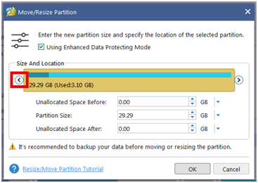

Klik nu op de herstelpartitie en dan weer op move/resize partition.
Het beeld zal er ongeveer zo uitzien.

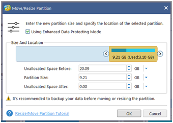

Plaats de cursor in de gele balk en je ziet die veranderen naar een kruisje met pijlpunten op de armen.
Druk de linkermuisknop in en sleep de balk helemaal naar rechts.
Druk op OK.
Nu zou je een unallocated space moeten zien direct na de C.

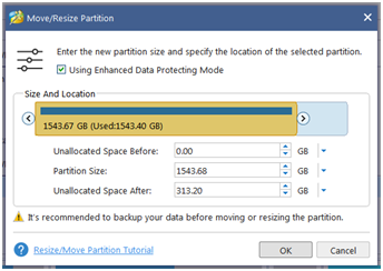

Klik nu op de C en dan weer op move/resize partition.
Zet de cursor op het > teken aan de rechterkant.
Druk de linkermuisknop in en sleep de rand helemaal naar rechts.
Klik op OK.
