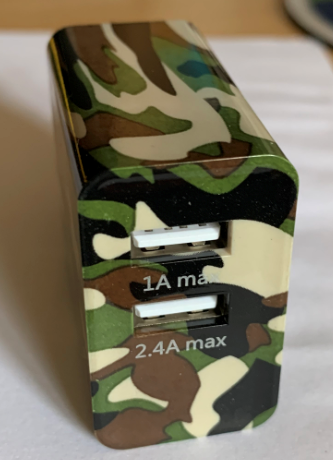

Ik kocht in een Action winkel voor hooguit 5 euro onderstaande lader (zonder kabel):
63ef8fee5339b-2023-02-17_15_23_56-IMG_04
Het is op bovenstaande foto niet goed leesbaar, maar er staat op: Output 5V  2,4A max
En op mijn adapter (lader) zitten twee verschillende poorten:
63ef905073a91-2023-02-17_15_24_33-IMG_04
De bovenste poort op de foto levert maximaal 1A, terwijl de onderste maximaal 2,4A levert. Ik gebruik de bovenste poort om mijn Kobo e-reader mee op te laden. Jij zou dan voor je fietspomp de onderste poort moeten gebruiken.
