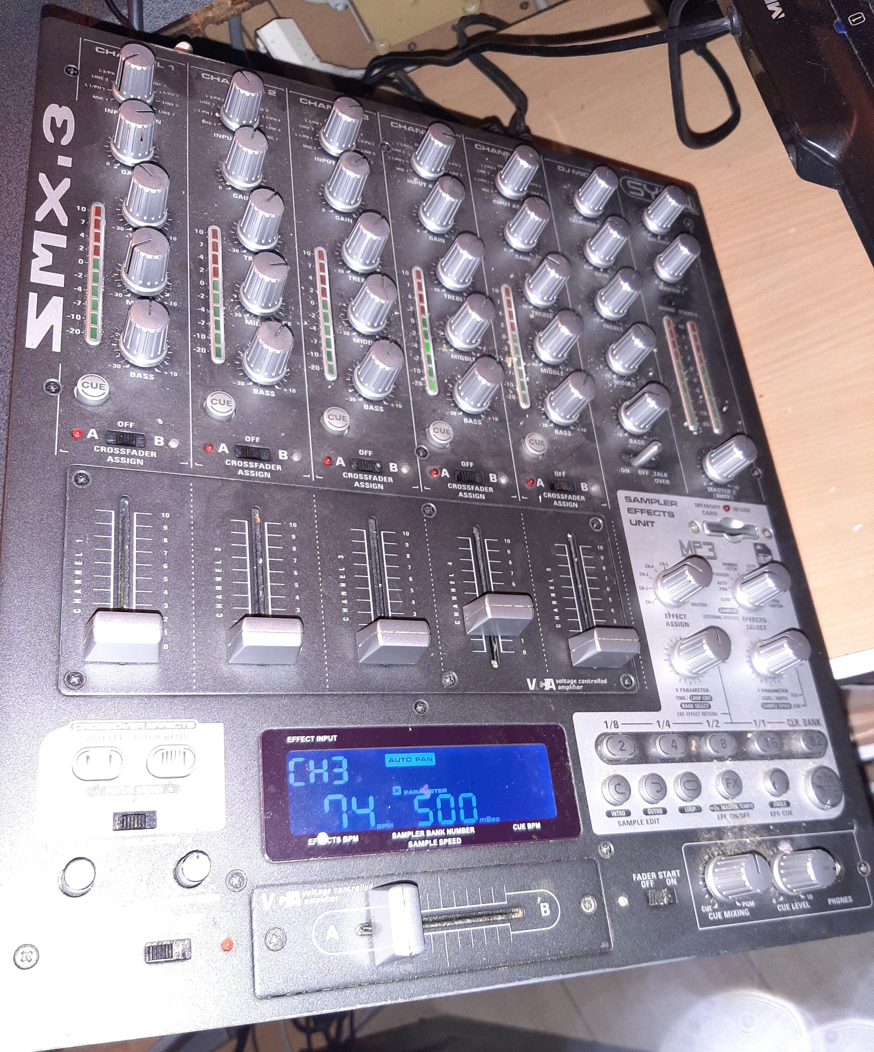

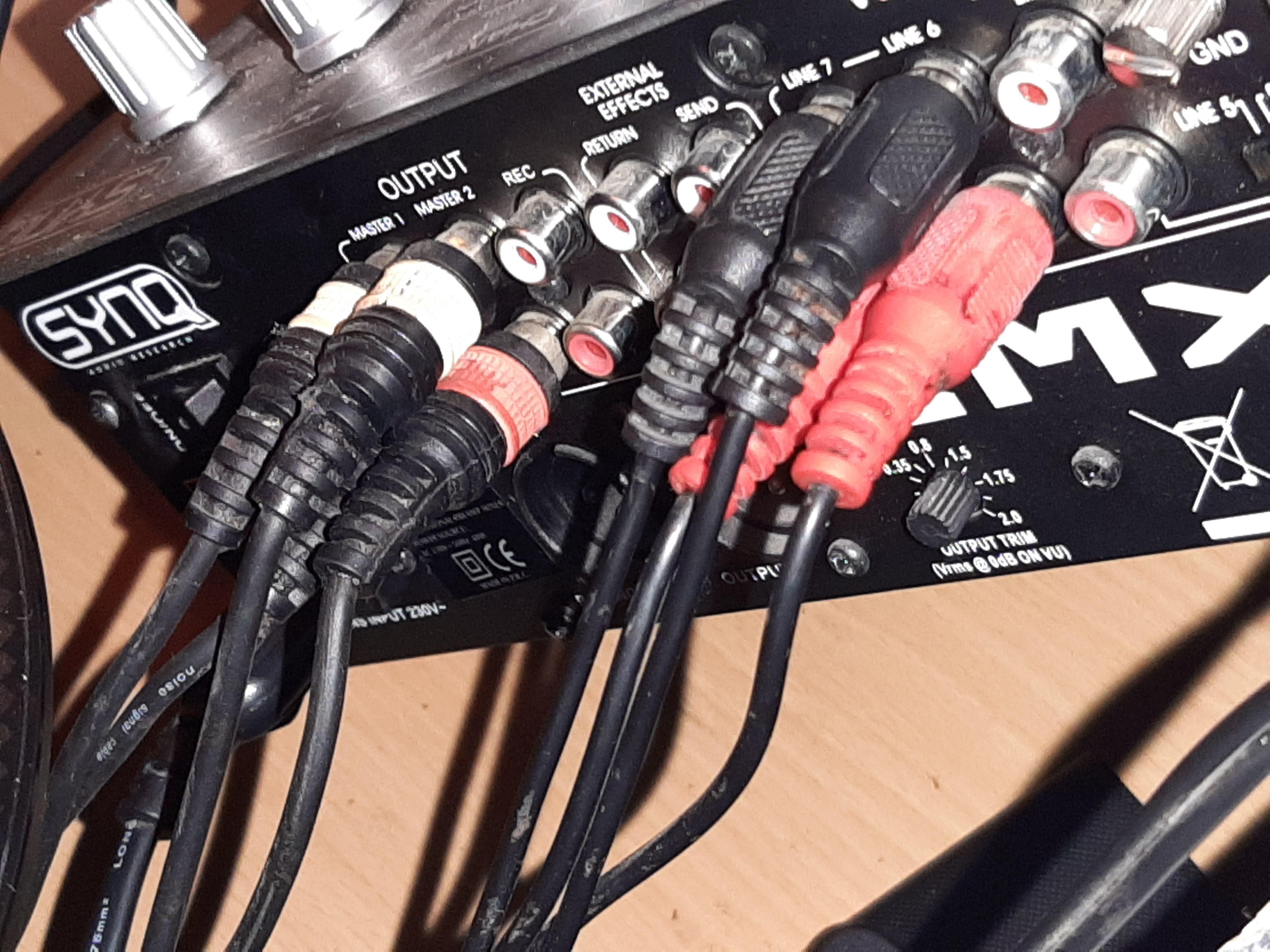

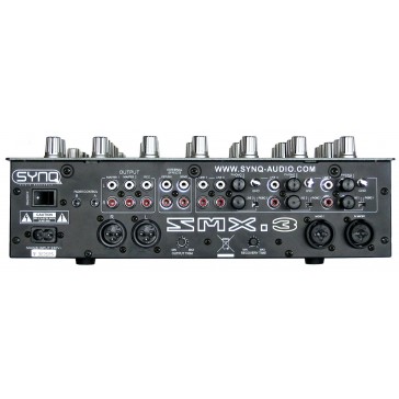

- MIX Board: Synq SMX-3 (zie afbeeldingen op URL onderaan + de aansluitingen van de board).

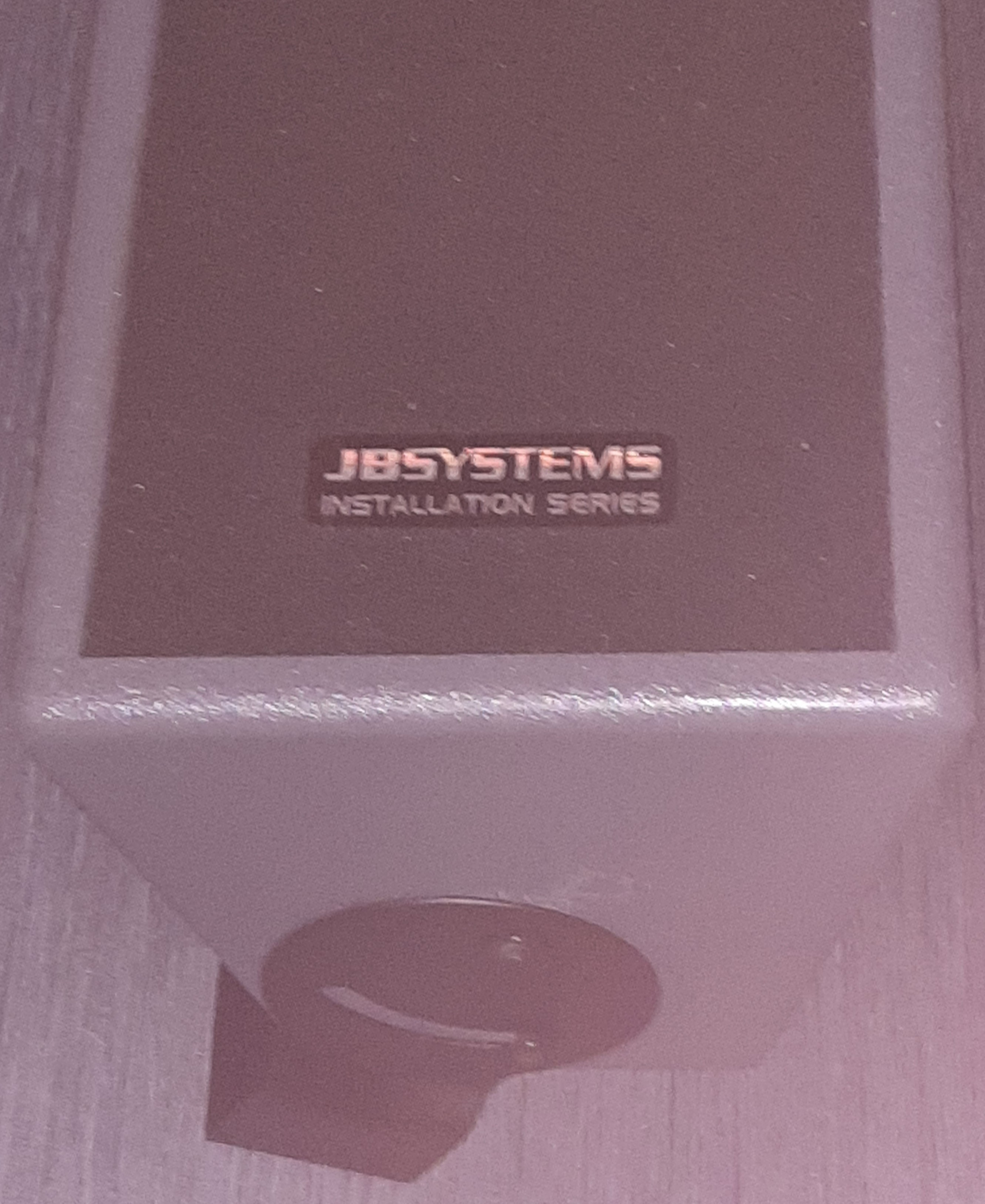

- Boxen: JBSystems Installation Series. (Zie afbeelding - URL onderaan)
2 boxen voorkant, 2 boxen achterkant.

- Wat ik hoop dat correct is zijn nl. De aansluitingen van de mixboard. Reden van denken: denk dat de kuisvrouw de kabels eens veranderd heeft (zie foto op URL onderaan).
