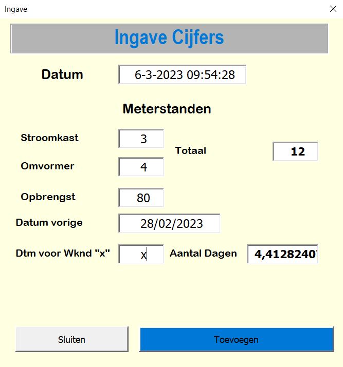

De "x" zet ik als tss de vorige datum en de huidige datum een weekend is, dan moet het verschil 2 dagen minder zijn.
Percentage berekenen heb ik nog niet gedaan, wou alleen weten hoe daar automatisch het teken "%" achter kon komen?
Nee 4, 06/03/2023 min 28/02/2023 = 4 (4 en 5-3 niet mee tellen)
3-3 = 1
2-3 = 1
1-3 = 1
28-2 = 1
Samen 4
Eigenlijk datums van elkaar aftrekken minus de weekenden
Of.... werkdagen van elkaar aftrekken
aangepast door Panna
Heel mooi, hier kan ik al mee verder.  Heel hartelijk bedankt voor de hulp !!!  Ik probeer de code te begrijpen hoe die nu de dagen aftrekt zonder weekend, kan je mij dit uitleggen?  En waarom gebruik je americaanse format mm/dd/yyyy?
het is gewoon het englse "netto.werkdagen" dat telt er zelf de week-enden uit en eventuele verlofperiode.
Bij vba is alles americaans, door als je "dd/mm/yyy" gebruikt komt zoals in america gebruikelijk is de maand eerst.
