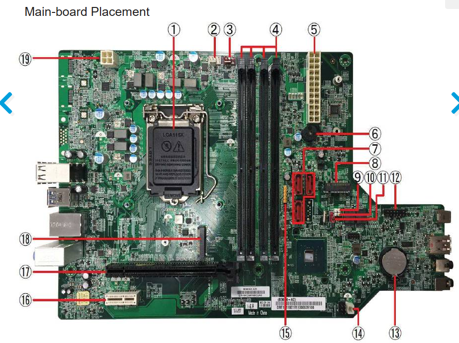

Ik heb zeer weinig ervaring  op het vlak van hardware van een pc en vroeg me het volgende af:
1) Heeft het zin om dat kleine, platte, ronde batterijtje te vervangen, of hangen daar gevolgen aan vast als ik die er gewoon uit haal en vervang?
2) Waarvoor dient die sleuf waar je nog iets kan bijsteken. De andere weet ik dat die dient oms om extra geheugen bij te steken.
3) Heeft het nut om die ventilator te vervangen door een ander. Degene die er nu in steekt is zeer luid maar heeft het ook een ander nut? Waarsch zijn er dan ook bep types die passen qua maat etc?
Alvast bedankt voor de hulp!
Welkom op het forum, Salami met Look!
Onder op het moederbord zit een sticker met daarop B36H4-AD.
Het lijkt erop dat jij een Acer pc hebt. B36H4-AD is het type moederbord.
Op internet vond ik de handleiding van dat moederbord: https://www.manualslib.com/manual/1893985/Acer-Predator-Po3-600-E.html?page=4#manual

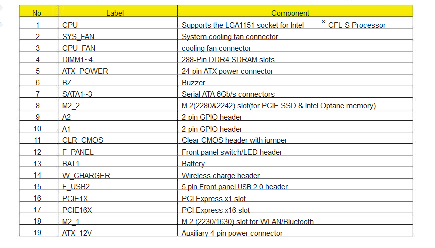

En op pagina 4 van die handleiding staat uitleg over de verschillende onderdelen op dat moederbord. Ik zal de foto plus de uitleg hieronder plakken.
64033bd8a92a9-2023-03-04_13_31_20-Window
64033bf0820e6-2023-03-04_13_31_51-Window
Dan nu het antwoord op jouw vragen.
ad 1. Met 'dat kleine, platte, ronde batterijtje' zul je de knoopcelbatterij bedoelen. Dat is nummer 13 in de afbeelding. Die knoopcel hoef je pas te vervangen wanneer je merkt dat datum en tijd niet kloppen, wanneer jij de pc hebt aangezet. Die knoopcelbatterij zorgt er namelijk voor dat de computertijd netjes doorloopt, wanneer de pc uit staat. Ook zorgt die batterij ervoor dat door jou gemaakte instellingen in het UEFI/BIOS onthouden worden.
ad 2. De sleuf onderaan, die bij jou nog leeg is, is nr. 17 in de afbeelding. Dat is een PCI Express x16 slot. In dat slot kun je een grafische kaart steken. Jij maakt nu gebruik van een onboard grafische chip die onderdeel is van de processor. Als je serieus wilt gaan gamen, dan zul je een dure losse grafische kaart moeten kopen, die in dat nu nog lege slot gaat.
ad 3. De ventilator die jij bedoelt is de ventilator van de processor (CPU). Ja, die zou je kunnen vervangen. Dan moet je op zoek naar een ventilator die geschikt is voor een processor die op een LGA 1151 socket zit.

Bedankt Porrelaar voor je duidelijk antwoord!
Nog 2 vragen: heeft een betere grafische kaart zin bij fotobewerking en heb jij tips voor waar ik ventialtor/extra geheugen best kan kopen?
Wat denk jij van bv deze ventilator op bol.com:  https://www.bol.com/be/nl/p/gelid-solutions-blackfrore-92mm-air-cpu-cooler/9300000116569125/?bltgh=mgz4Cv87txdYPB7aD2hLVw.3_17.18.ProductImage

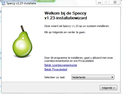

Speccy downloaden kan als je hier klikt.
Vink bij de installatie alle aangeboden extra’s uit!
Als dit gereed is, selecteer je bovenaan "Bestand > Publiceer Snapshot" en vervolgens bevestig je die keuze met " Ja ".
