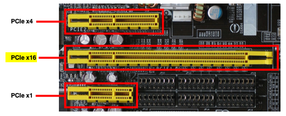

Je hebt nu een onboard grafische chip: de AMD Radeon RX Vega 7. Dat is zeker geen slechte chip. Hij presteert heel aardig en je kunt er lichte games mee spelen. Wanneer je echter moderne veeleisende games zou willen spelen, dan schiet zo'n onboard chip tekort. Dan moet je inderdaad een losse grafische kaart gaan steken om zo'n moderne game redelijk tot goed te kunnen spelen.
Je moet daarvoor een vrij PCIe x16 slot op je moederbord hebben, want daar moet zo'n grafische kaart in gestoken worden. Je kunt daarvoor je pc openmaken en zoeken naar een leeg PCIe x16 slot. Hieronder zie je hoe zo'n slot er uit ziet:
6405fc4579371-2023-03-06_15_41_10-PCIe_-
In plaats daarvan kun je ook het gratis programma Speccy gebruiken. Die laat zien welke PCIe slots aanwezig zijn op het moederbord en of ze al dan niet al in gebruik zijn.

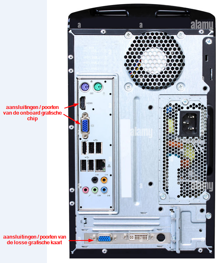

Het mag iedere willekeurige grafische kaart zijn, zowel van NVIDIA als van AMD, want er is geen sprake van dat je onboard grafische chip zou gaan samenwerken met de losse grafische kaart.
Momenteel heb jij je monitor aangesloten op een van de poorten van je moederbord, dat wil zeggen aan een van de poorten die van je onboard grafische chip zijn.
Wanneer je een losse grafische kaart in je computer steekt, dan krijg je er een aantal poorten bij. En voortaan sluit je je monitor niet meer aan op een van de poorten van je onboard grafische chip, maar op een van de poorten van je losse grafische kaart. Je gebruikt daarna de onboard grafische chip dus helemaal niet meer. Als verduidelijking voeg ik onderstaande afbeelding toe:
6405fc042fada-2023-03-06_15_30_48-2023-0
Natuurlijk moet je een grafische kaart uitkiezen die beter presteert dan de onboard grafische chip, anders heeft de aanschaf geen zin. Dan betekent dat je wat dieper in de buidel moet tasten. Het ligt er maar aan wat voor games je zou willen gaan spelen en op welke instellingen: laag, gemiddeld of hoog. Hoog wil zeggen op een hoge resolutie en met een hoge frame rate. Omdat ik zelf geen gamer ben, kan ik je daarbij niet van advies dienen.
