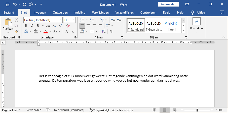

Ik heb even een nieuw leeg Word bestand geopend en daarin een paar regels tekst getypt. het venster van Word gebruikte op dat moment de helft van mijn scherm:

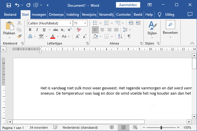

Daarna maakte ik het venster van Word aanzienlijk smaller en dan krijg je wat jij al beschreef: een deel van de tekst (aan de rechterkant)  is niet meer zichtbaar:
640784dcd714c-2023-03-07_19_32_56-Docume
Je ziet dan echter helemaal onderaan wel een horizontale schuifbalk. Die kun je naar rechts trekken om ook de nu verborgen tekst te kunnen lezen.
Die schuifbalk is overigens alleen zichtbaar wanneer je muisaanwijzer in het tekstveld staat. Staat de muisaanwijzer buiten het tekstveld, dan zullen de horizontale en de verticale schuifbalk vanzelf verdwijnen.

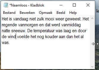

In Kladblok is dat eenvoudig; daar schakel je via Opmaak  Automatische terugloop in. En dan kun je het venster van Kladblok zo smal maken als je zelf wilt. Ik heb dezelfde tekst van het Wordbestand in Kladblok geplakt, en daarna het venster van Kladblok erg smal gemaakt. Alle tekst blijft dan zichtbaar:

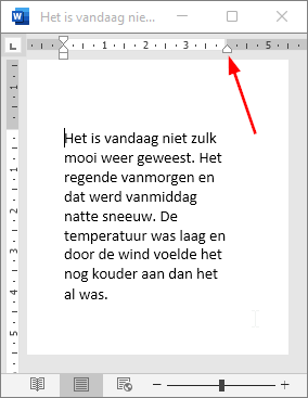

In Word kun je de rechtermarge enorm gaan vergroten: gewoon die tweede tab een flink stuk naar links trekken.
Bij mij staat die tweede tab standaard op 16 cm, wat betekent dat ik een rechter marge heb van 2,5 cm. Als ik dat driehoekje met de muis naar links trek, dan zal de tekst zich automatisch aanpassen. In onderstaand voorbeeld heb ik dat tweede driehoekje naar links gesleept: van 16 cm naar 4 cm.
