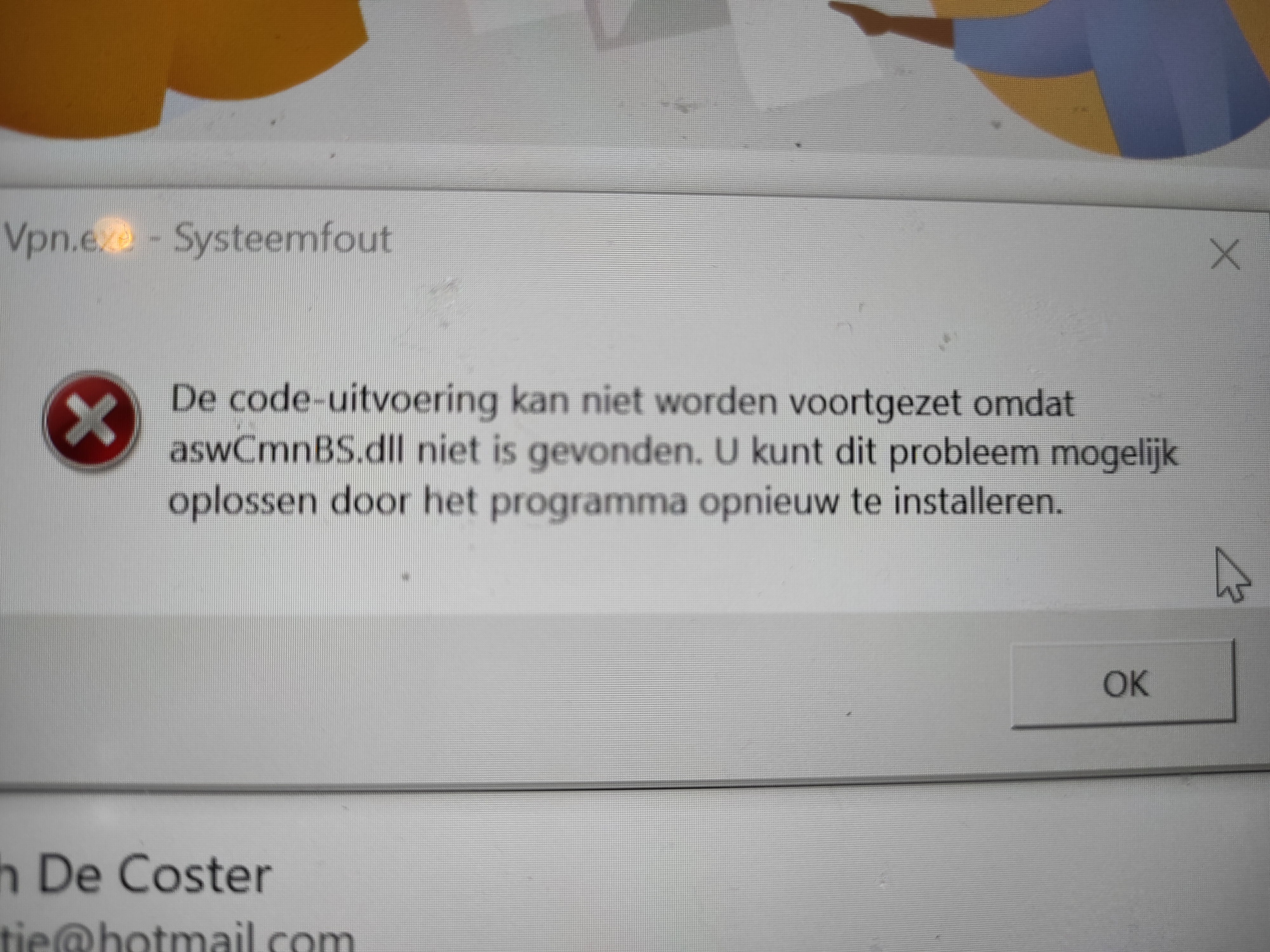

Systeemfout oplossen en overvolle laptop opschonen.
Doe het volgende:

IK zie een aantal dingen en gaan kijken of we die kunnen oplossen.
Dat je pc niet lekker werkt kan ik begrijpen je schijf is vol: Drive C (Windows) (Fixed) (Total:117.49 GB) (Free:0.72 GB)

Stap 1.
Weg gaan naar Afbeelding Programma's en onderdelen:
  • Klik Windows knop plus R tegelijk in. Afbeelding. Type appwiz.cpl in en klik OK.
  • Zoek het volgende programma, klik met je rechtermuis knop erop en kies Verwijderen.
    • Advanced System Repair Pro
  • Volg de de-installatie instructies van het programma zelf op.
  • Start indien nodig opnieuw op.

Een goede morgen!
Die melding blijft weg nu !😀
Waarvoor grote dank!!
