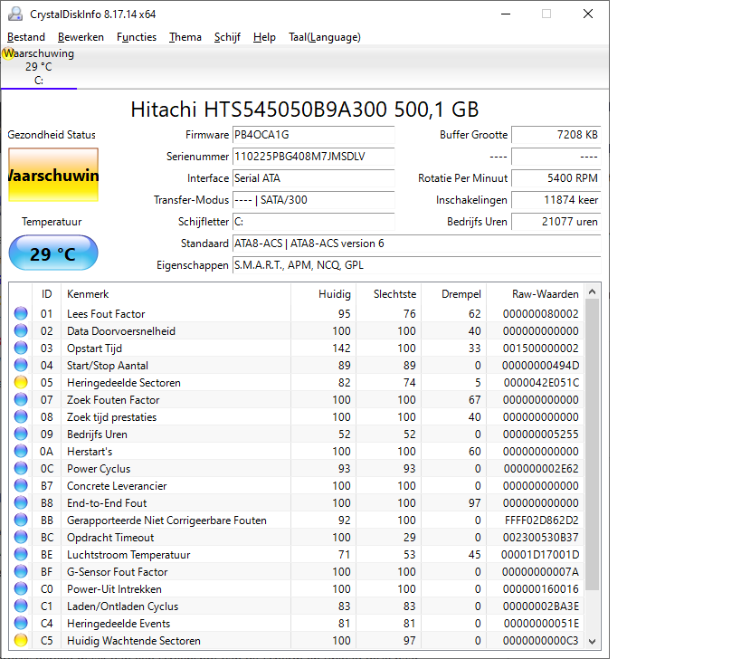

1. Download Afbeelding Crystal DiskInfo naar bijvoorbeeld het bureaublad.
  • Installeer het programma en klik met de rechtermuisknop op CrystalDiskInfo.exe en kies de optie uitvoeren als administrator.
    • Good - There are no problems found, the drive is working properly.
    • Caution - The drive have some problems. (which indicates a drive that you should most likely be thinking about backing up and replacing.)
    • Bad - This usually indicates a drive that’s dead or near death. (! - Back up all important data as soon as possible.)
  • Maak een screenshot van het programma, hoe je dat doet lees je HIER.
  • Upload dit bestand naar https://www.imgdumper.nl.
  • Je krijgt dan een unieke link. Post die link in je volgend bericht.

Zoals jezelf al aangaf is het inderdaad de harde schijf die problemen heeft, zelf zou ik deze zo spoedig mogelijk vervangen. Je kan dan wellicht de huidige HDD nog klonen naar een SDD. Waarna we vervolgens kunnen kijken welke resterende problemen er nog zijn en of de error met Windows Update verholpen kan worden.

Het herstellen van bestanden en in dit geval ook sleutels in het register is eigenlijk nutteloos gezien de staat van de harde schijf. Binnen de korte keren zullen er weer nieuwe corrupties optreden. Een SSD kan je als deze laptop helemaal is afgeschreven gewoon hergebruiken, desnoods in een externe behuizing als extra opslag. Het is de niet een investering qua weggegooid geld zeg maar.
