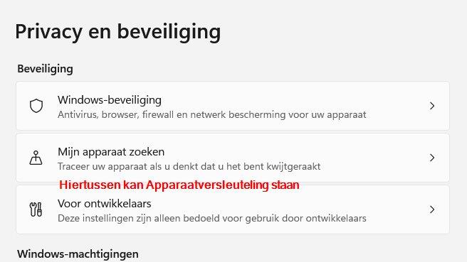

Bernard, doe het volgende en houd je smartphone in de aanslag! 😉
Klik op Start en dan op Instellingen (= het tandwiel).
Klik daarna in de linker kolom op Privacy en beveiliging.
Kijk daarna wat er bij jou in het rechter paneel staat onder het kopje Beveiliging.
Ik zie daar dan (net als Passer) de volgende 3 onderdelen:
6411d82d231b1-2023-03-15_15_22_49-Instel
Maar misschien zie jij op jouw laptop tussen Mijn apparaat zoeken en Voor ontwikkelaars een vierde onderdeel met de naam Apparaatversleuteling staan?
Als dat zo is, dan moet je klikken op Apparaatversleuteling. Maak daarna een foto van wat je te zien krijgt.

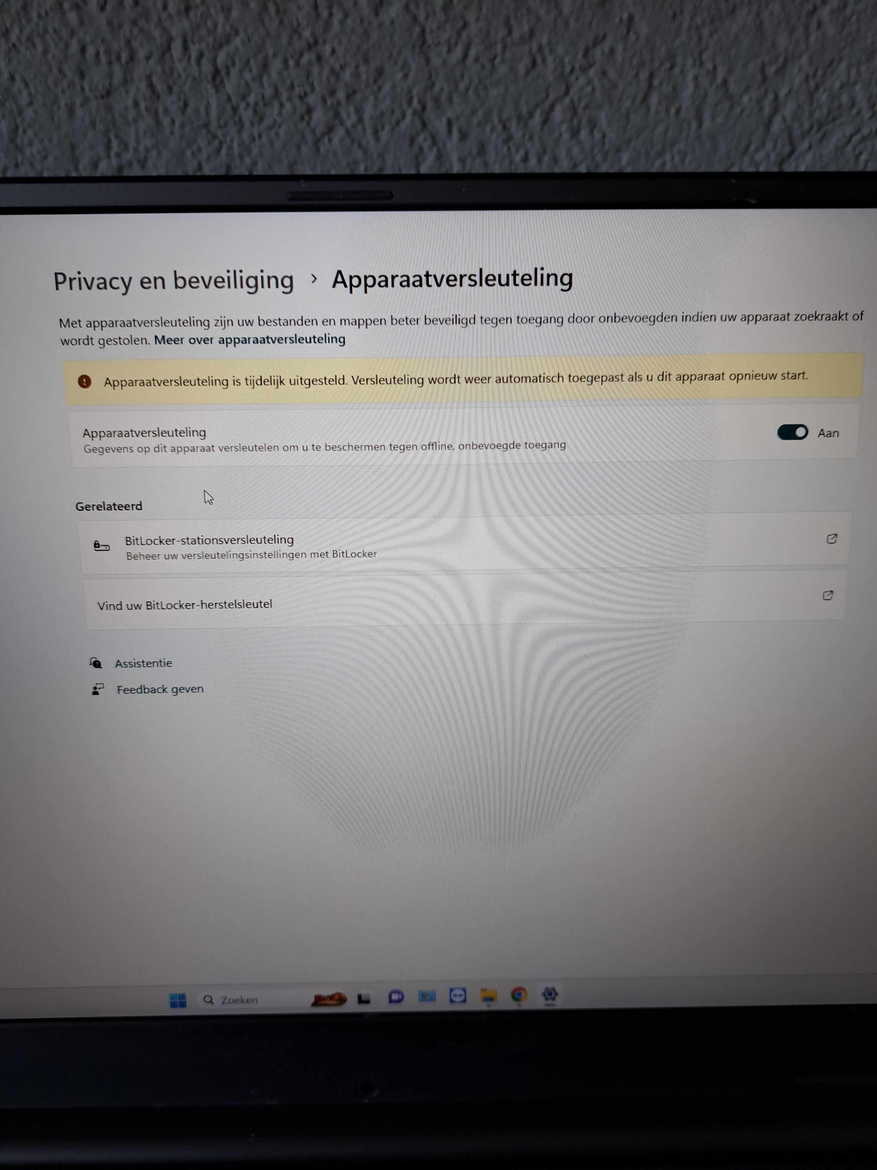

Ik had iets gezien , en een foto gemaakt .
Maarrr nu gaat het fout bij het verzenden naar jullie
Ik krijg te zien  : Er deed zich een onbekende fout voor bij het uploaden van dit bestand
                          foutcode :   -200
Eerder gemaakte foto ,s gaat wel goed
Goed gedaan, Bernard.
Apparaatversleuteling staat nu Aan op jouw tablet. Klik op het schuifje dat bij Aan staat. Daardoor zet je Apparaatversleuteling uit.
Misschien wordt jou dan gevraagd om je wachtwoord of pincode. Dat is het wachtwoord (of de pincode) die je altijd intypt, nadat je de laptop hebt aangezet.
Daarna wordt Apparaatversleuteling uitgeschakeld. Dat proces van uitschakelen kan lang duren en mag niet onderbroken worden. Wacht totdat je de melding krijgt dat het proces voltooid is. Doe in de tussentijd niets anders op je laptop.
