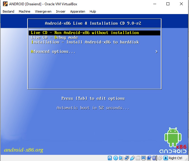

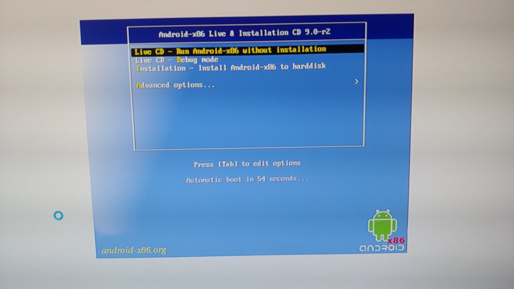

Ik heb eerst de ISO file geladen (64 bits)
en dan begon het (afbeelding 1): Ik moet kiezen, en vermits er geen CD is, koos ik dus Install to HD

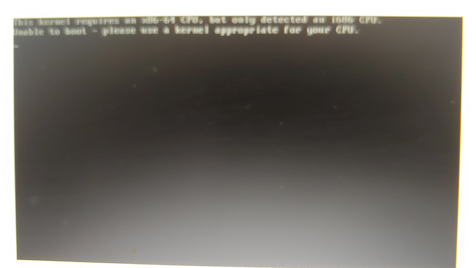

Dan startte ik op, kreeg het zwarte venster en daarin de melding:
THIS KERNELL REQUIRES AN XB C64 CPU BUT INLY DETECTED AN i686 CPU
UNABLE TO BOOT - PLEASE USE A KERNELL APPROPRIATE FOR YOUR CPU
Kan ik dat oplossen???

De processor (cpu) van deze pc is niet geschikt voor deze versie van android.
Ik heb hetzelfde probleem met een Linux VM.

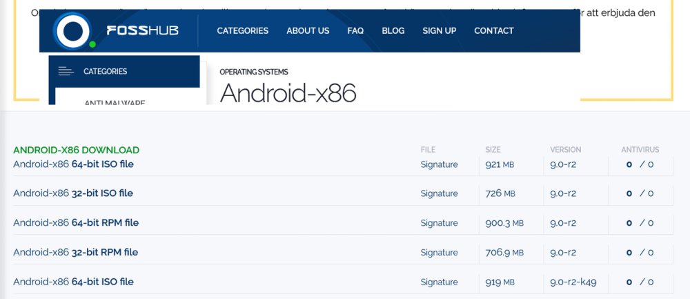

Waar heb je die ISO file vandaan?
Je kan proberen om een oudere versie van Android te vinden. Misschien lukt het daarmee wel.
Dat is de meest recente 64 bits versie en die gaat dus niet op je oude pc.
In de foutmelding staat dat er een I686 processor werd gedetecteerd.
Die I686 cpu is een 32 bits cpu en dus zal een 64 bits systeem er niet op installeren.
Probeer daarom eerst de 32 bits versie ( 2de van boven).
Als die versie ook niet lukt, ga dan naar deze pagina voor oudere versies.
https://www.fosshub.com/Android-x86-old.html
Neem een van de oudere versies maar kies altijd de 32 bits ISO file.

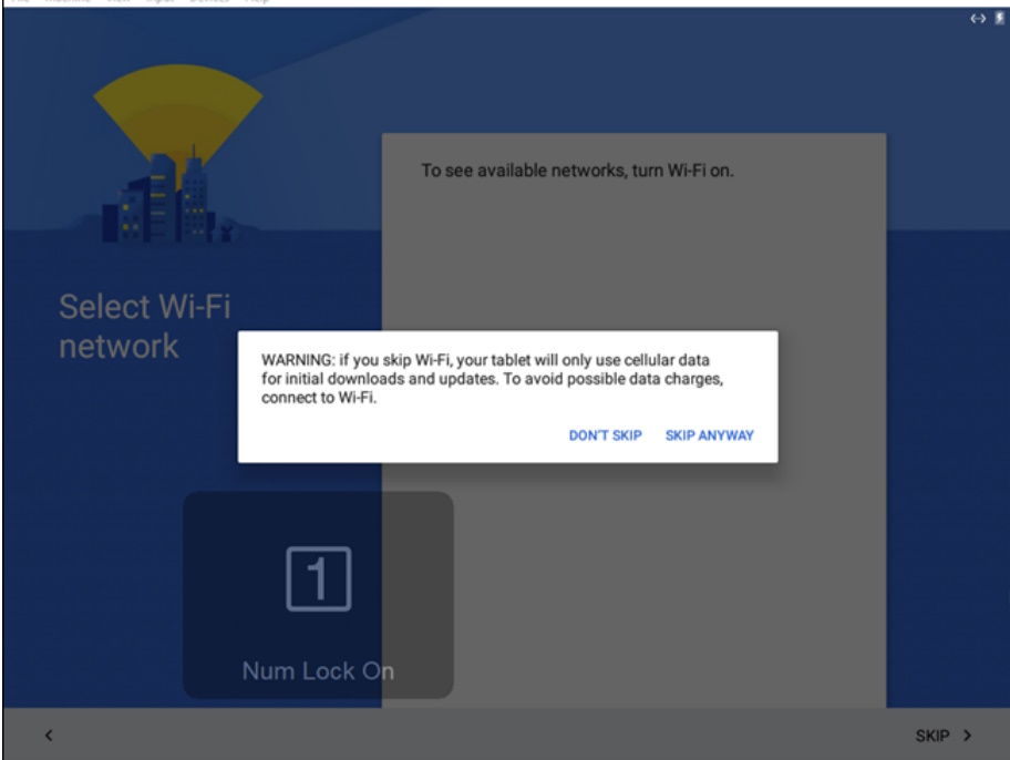

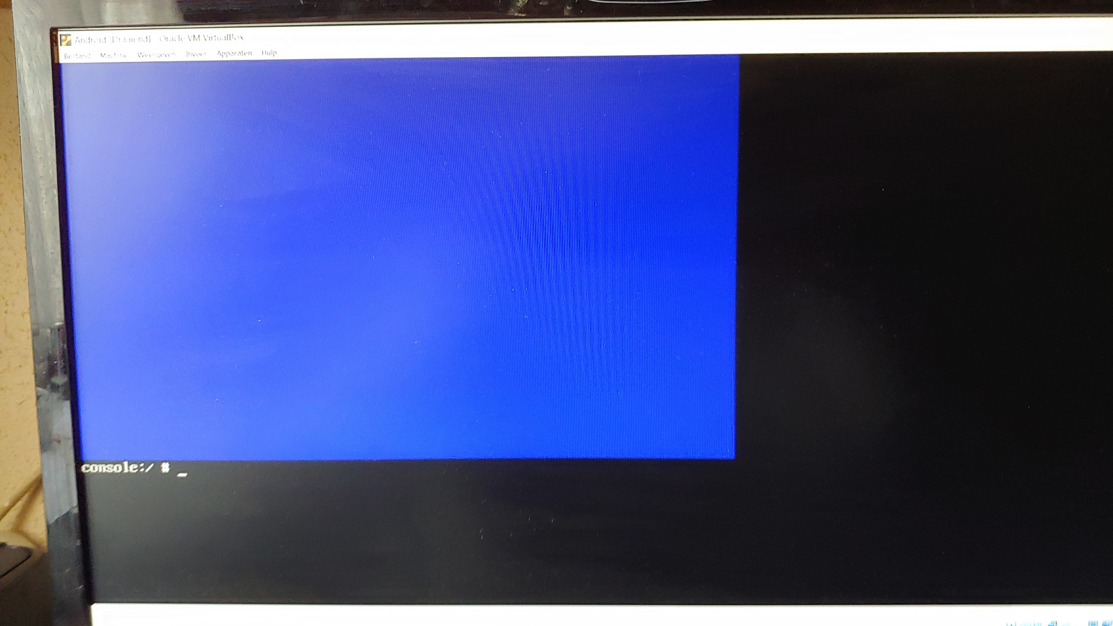

Die laatste afbeelding komt uit de website die ik gebruikte om android te installeren. Volgens hen zou ik dat moeten krijgen, maar ik krijg dus dat met console
