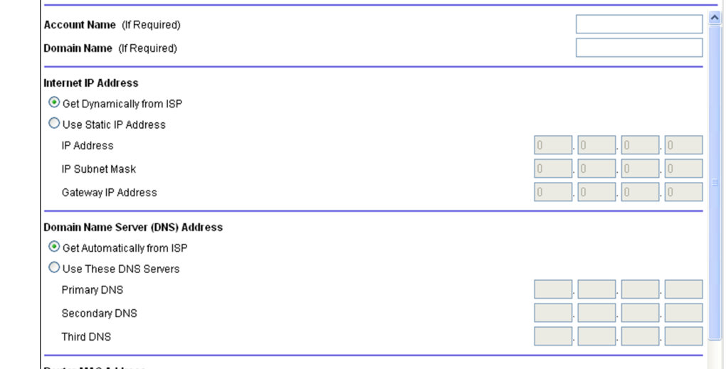

Ik heb echter 7 bewakingscamera's en een weerstation via WiFi op mijn router aangesloten en het heeft me heel wat moeite en uren gekost om dat allemaal in orde te krijgen. Dus ik zou niet graag zien dat dat allemaal teniet wordt gedaan en ik helemaal van nul moet herbeginnen.
Op https://www.groovypost.com/howto/google-add-public-dns-home-router/ vond ik de methode om de DNS server aan te passen, dus dat zou wel moeten lukken.
Maar ik had graag geweten wat de mogelijke effecten zijn op de via WiFi aangesloten toestellen.

Normaliter gezien zouden de Google DNS servers vrij goed moeten werken, en geen effect mogen hebben op je aangesloten toestellen, mits je netwerkkaart geconfigureerd is als "een DNS server automatisch laten toewijzen".
Indien je alsnog problemen zou ondervinden (weinig waarschijnlijk) kan je eenvoudig je DNS servers in je router opnieuw aanpassen.

Je kan veilig eea. testen door de DNS-servers in je router aan te passen (je kent de procedure). Alleszins doe je hier niets mis mee - en ingeval van onverhoopt probleem zet je de DNS-instellingen terug zoals ze stonden.
