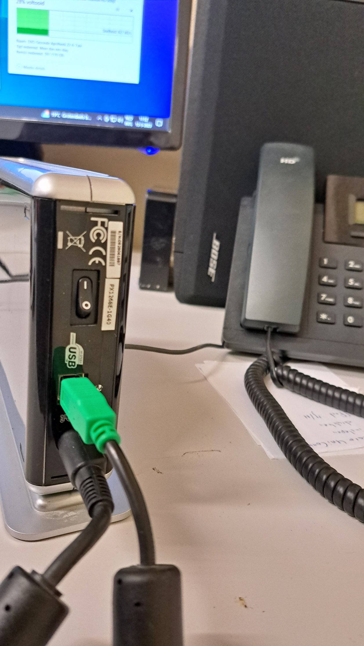

Geacht forum, ik heb een oude Toshiba externe USB-2 HD uit 2006 met voor mij belangrijke videobeelden, de elektrische voeding van de HD gaat nog via een rond stekkertje met pennetjes.

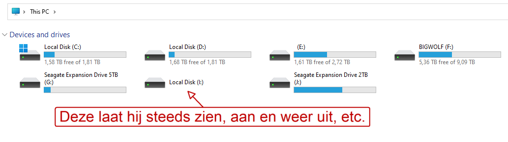

het probleem is dat hij zich niet vertoont in mijn nieuwe computer, als ik op Deze PC klik komt er soms een USB Label Local Disk (I:) tevoorschijn, maar zonder inhoud.

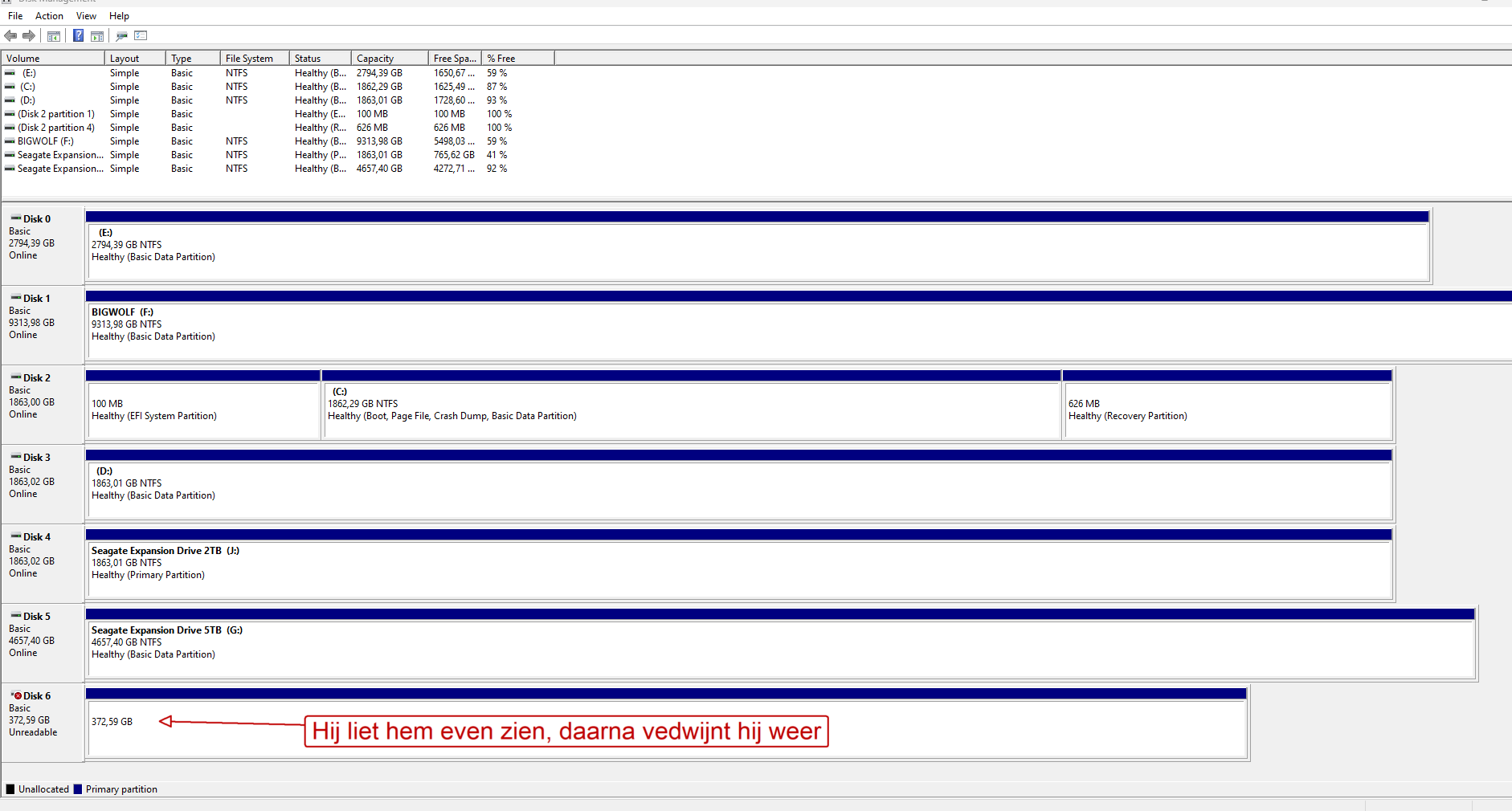

Ook in Disk Management komt hij niet tevoorschijn, ik hoopte dat ik hem daar een nieuwe Drive letter kon geven...
Gegevens HD schijf: Toshiba Hi-Speed USB 2.0 Externe Hard Drive, Type: PX1268E-1G40  opslag-400 GB
Een kennis van mij heeft een oude computer van 2014 met Windows 7 of 8 en daar komt hij wel tevoorschijn, dus moet ook de voedingskabel in orde zijn, het overzenden van een gedeelte van mijn videobeelden naar een andere Expansion Drive duurde ruim 3 dagen, het overzetten van deze gegevens naar mijn nieuwe PC duurde 54 minuten.
Is er misschien toch nog een mogelijkheid om hem toch nog aan de praat te krijgen svp?

Bedankt falstring, ik heb hem nu opnieuw opgestart, hij vind steeds het I station en zet hem dan weer uit, en weer aan...
Ik heb ook de virus scanner uitgezet, en757117427_Steedsaanenuit.thumb.png.2341e25bad558e4191f82ff1e5c40c17.png ook ander USB stations gebruikt.
