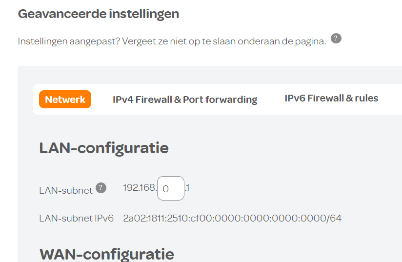

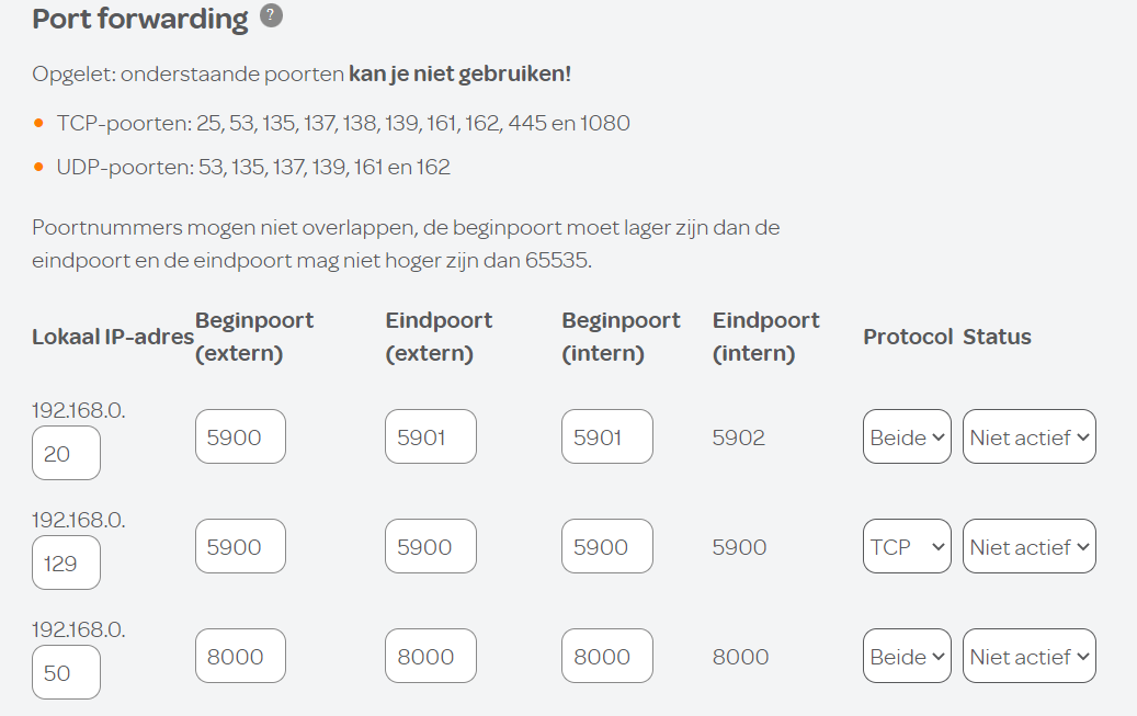

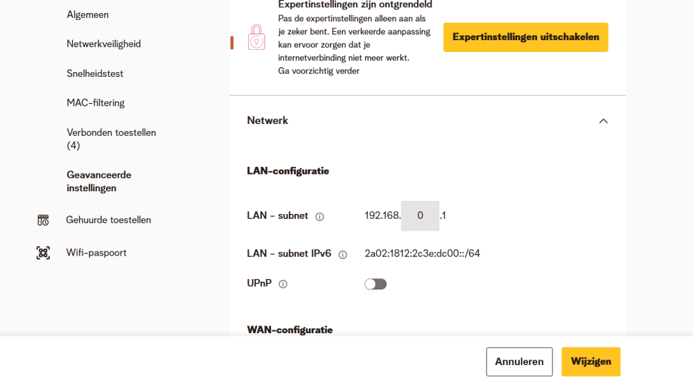

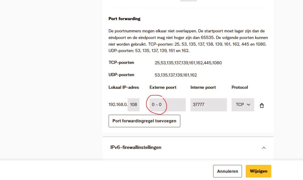

Sinds gisteren is de geavanceerde instellingpagina terug zichtbaar en bewerkbaar.
Eerste vaststelling, daar staat min lan ip op 192.168.0.1, nochtans is dit via diverse scans en apparaten 192.168.1.1 geworden.
2de vaststelling, bij het invullen van de externe poort die vroeger idem was aan de interne staat nu verplicht een scheidingsteken, zonder dit kan je geen geldig nummer invoeren.
Dus nog niet direct verder geraakt.
Type modem staat er niet op, foto model reeds in vorig bericht gestuurd.

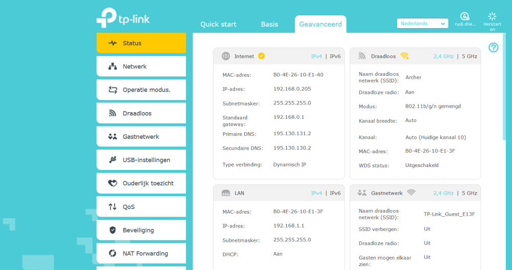

Heeft niet iedereen een router om draadloos te surfen? Dat is een TP-Link Archer7. Doet al enkele jaren zijn werk met enkele extenders erachter van hetzelfde merk.
Die  Advanced scanner had ik reeds, maar ik kan hiermee pingen naar toestellen die er niet  meer zijn. Daarmee mijn voorkeur naar de Softperfect.
Maar dat er iets raar is ben ik zeker van.

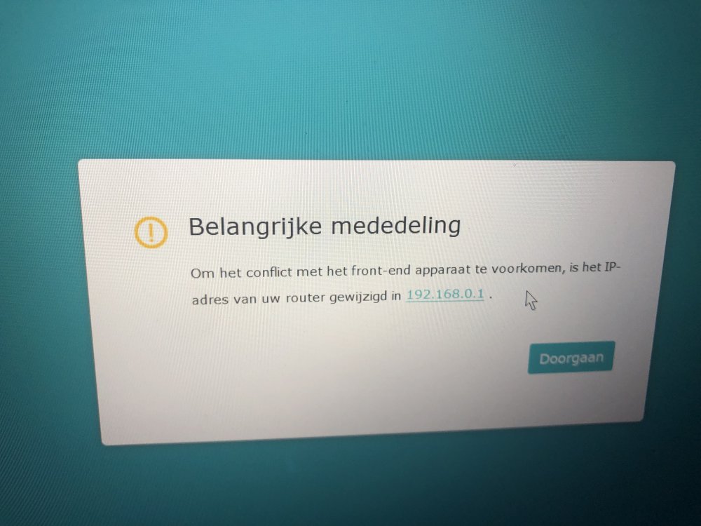

Ga ik naar het webadres van mijn router krijg ik een onderstaande melding.

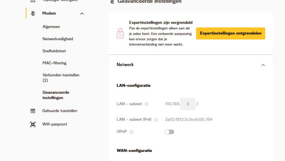

Wat me opvalt is dat als het in mijn router 0.1 is staat het in mijn telenet op1.1.
Precies ergens een conflict tussen mijn router, die al jaren meedraait, en de nieuwe telenet modem.
