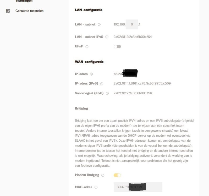

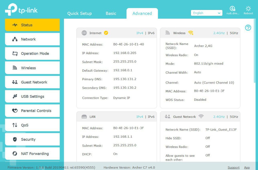

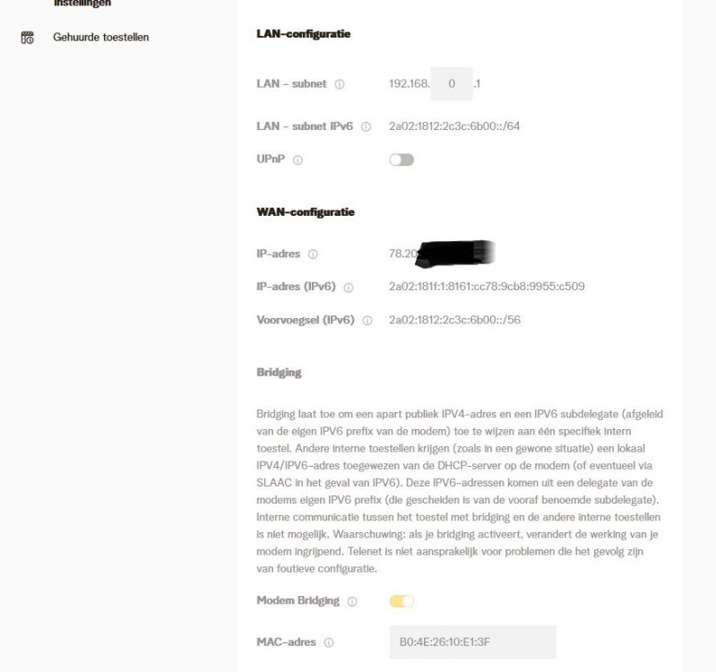

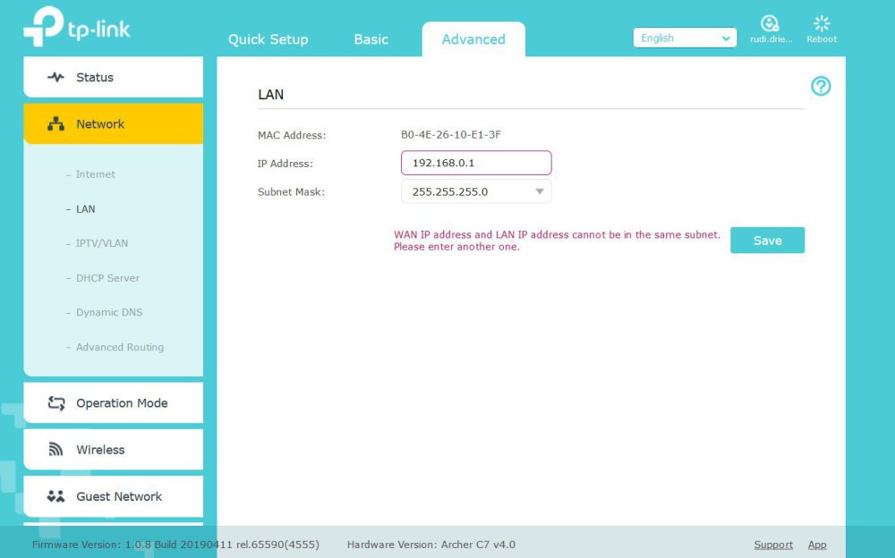

Heeft even geduurd, maar ik heb van Telenet een andere modem gekregen, de CV8560E. Na installatie nog zelfde fenomeen van de IP adressen. Telenet installateur had ook niet direct een antwoord. Ik kan wel bij "mijn telenet" de functie "mac bridging" inschakelen en het mac adres van mijn router invullen. Maar de situatie blijft hetzelfde, als telenet de WAN 192.168.0.1 gebruikt schakelt de router de LAN automatisch naar 1.1. Pas ik dit krijg ik de melding dat de wan en de lan niet hetzelfde ip mogen hebben. Zie ik nu iets kleins over het hoofd, instelling in de router dan misschien?

Daar gaat toch ergens iets verkeerd, want je router krijgt een LAN adres ipv. een WAN adres.
Ben je er zeker van dat het MAC adres, ingevuld in de bridging, correct is (=identiek) aan die van je router? Je hebt dit onherkenbaar gemaakt, dus ik kan dat niet nagaan.

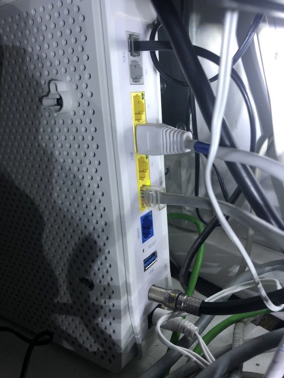

En je router is toch aangesloten op een van de 4 LAN poorten op de Telenet?
Nu alleen mijn extern ip adres even onherkenbaar gemaakt. Aansluiting modem lijkt me correct, de dikke witte gaat naar een switch wat met alles van tv te maken heeft, de andere grijze is degene die naar de router gaat. Van daaruit vertrekt nog een kabel naar een switch die bedrade toestellen internet bezorgd.2023-08-0819_20_29.thumb.jpg.2a4a6d9050bfcbef43985f0938cd1b34.jpg

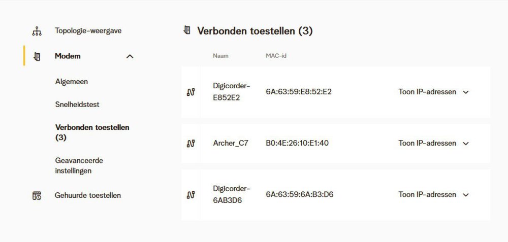

Wel, ja en nee.
Als je de "toon IP-adressen" uitvouwt zie je naar alle waarschijnlijkheid dat die iP adressen alle in de range 192.168.0.XX vallen.
Dit is een gekend probleem bij Telenet.
Wat ik je kan aanraden : bel de helpdesk van Telenet en zeg dat je Bridging niet werkt; sommige helpdesk medewerkers zullen het in Keulen horen donderen (Wat is Bridging? En een MAC adres, wat is dat? Hier geven wij geen support enz.)
Met alle respect, maar meerdere van die medewerkers bij Telenet zijn niet erg bekwaam, helaas.
Heb je toch een "goede" operator aan de lijn: vraag hem/haar om als "Superuser" in te loggen op jouw modem en de functie "bridging" te resetten of in te schakelen. (hou het MAC adres van je router bij de hand).
Officieel ben je zelf Superuser van jouw modem, maar het blijkt dat er, software-wise, hier toch wat problemen mee zijn. Sommige fora beweren dat Telenet dit opzettelijk doet?
Eens uitgevoerd (hou het tabblad open van je router, Status, Internet) zie je dat je WAN adres niet meer 192.168.0.205 is, maar wel een echt WAN adres wordt (92 enz)
