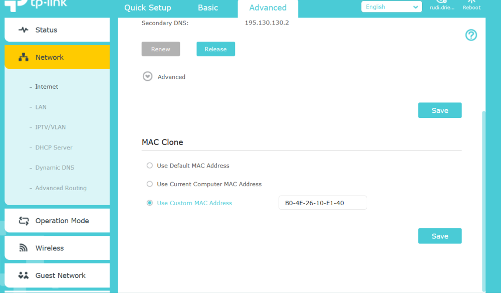

Dit staat zo idd ingevuld, door Telenet nog bevestigd. Het rare is dat als ik iets wijzig en opsla in "mijn telenet" dit dan ook zou zichtbaar staat, refresh ik de pagina staat hij terug op de oude instellingen. Dus de bridgefunctie af en aan zetten wil op deze manier ook niet echt lukken.

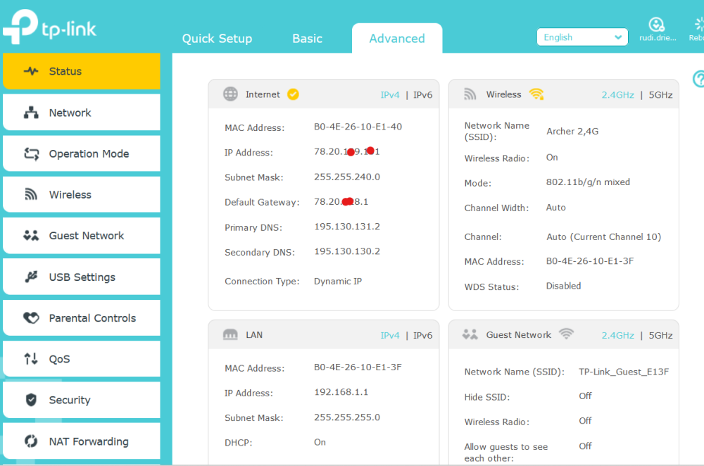

Wil nog eens bevestigen welk MAC adres je invult bij bridging? (TN modem)
Zou moeten zijn : B0-4E-26-10-E1-40, en niet B0-4E-26-10-E1-3F.
Screenshot bevestigd het juiste mac adres, naar mijn gevoel. Het rare is dat als ik iets wijzig in "mijn telenet/expertinstellingen inschakelen" dit wel wordt opgeslagen, maar als ik de pagina refresh zijn terug de oude instellingen van kracht. Daarom mijn vermoeden dat dit eerder een Telenet probleem is ipv een netwerkinstelling. Maar mijn netwerkkennis is basic en ik kan wel iets over het hoofd zien.

Op 3 augustus was het ingevoerde MAC adres eindigend op -3F. Dit is het MAC adres van de LAN kant van je router.
Eveneens op 3 augustus vermeldt Mijn Telenet een verbonden toestel met adres eindigend op -40, wat eigenlijk correct is. (dit is het MAC adres van de WAN-kant van je TP Link). Enigszins verwarrend.
Als je nu kijkt in Mijn Telenet, welk MAC adres zie je bij "verbonden toestellen"?
Zo als je screenshot stond het ook ingesteld, heb als test nog eens het mac adres zelf ingevuld maar zelfde resultaat. Na veranderingen telkens de router herstart.
