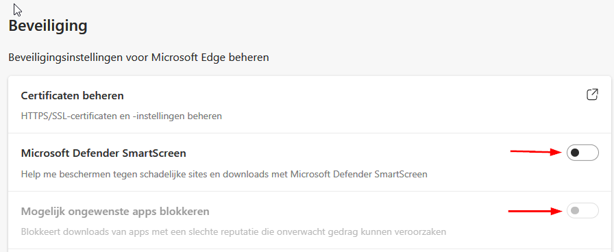

Maar als je Edge als browser gebruikt, dan moet je ook nog SmartScreen uitschakelen in Edge.
Dat doe je zo:
  • Selecteer in Edge Instellingen en meer (dat is de knop met de 3 puntjes die rechtsboven staat) > Instellingen  > Privacy, zoeken en services .
  • Schakel dan onder Beveiliging: Microsoft Defender SmartScreen uit.
Met een illustratie erbij:
6470ce739bac6-2023-05-26_17_00_24-Instel
Daarna moet het gaan lukken om het zip bestand te downloaden.

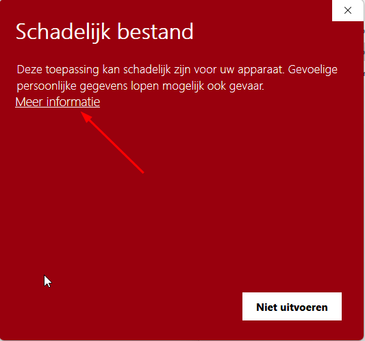

Nadat je het zip bestand gedownload hebt, moet je het nog uitpakken. Dat kan gewoon met de Verkenner: dubbelklikken op het zip bestand en daarna bovenaan klikken op de knop Alles uitpakken. Na uitpakken dubbelklik je op mailpv.exe. Je zult de volgende waarschuwing krijgen:
6470cf32884e4-2023-05-26_17_14_05-C__Use

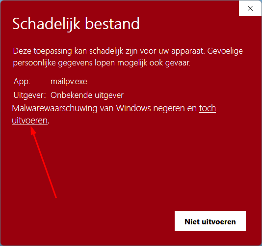

Klik in dat venster op Meer informatie. Daarna zie je het volgende:
Klik op Toch uitvoeren.

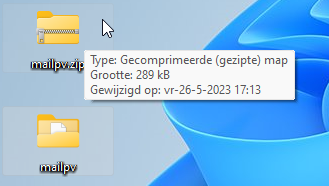

By the way, aan het bestandje dat Passer plaatste heb je niets. Dat is enkel het Nederlandse taalbestand. Dat heb je helemaal niet nodig. Het programma is standaard in het Engels, maar het wijst zichzelf. Download het zip bestand dus van de website van NirSoft.
Het zip bestand van het programma is wat groter, namelijk 289 KB:
De uitgepakte map mailpv staat eronder in de afbeelding. De uitgepakte map is 525 KB groot.
