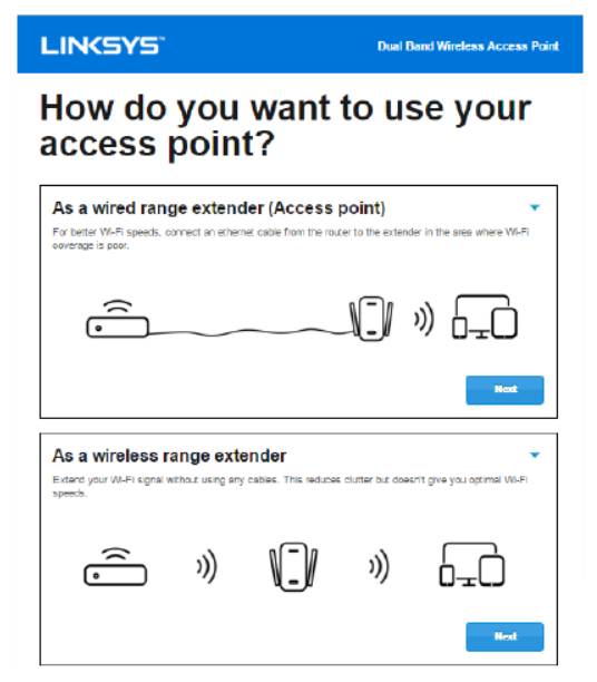

Ja, dat is normaal : je zit nu in het menu om de LInksys als "extender" in te stellen, en niet als Access Point.
Je kan nu inderdaad het netwerk "Annie" kiezen maar dat is erg zwak, zou ik dus niet doen.
Ondertussen gemerkt maar vetaalde 'as a wired range' en vergat 'extender'. dus dacht aan kabel verbinding.
Alles OK, bedankt, ik zal nog de nieuwe meting sturen.

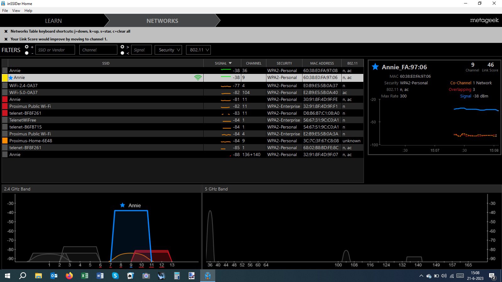

- Beveiliging: OK.
- Zelfde SSID: OK.
Bemerk ook dat je beide "annie's" op verschillende kanalen zitten, en dus niet met mekaar interfereren.
Enfin, eind goed al goed.
