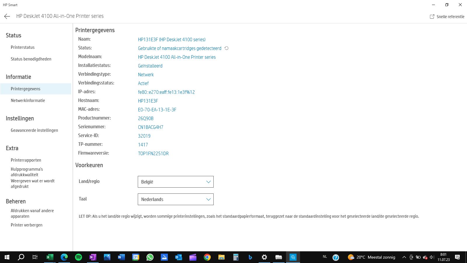

Ik zoek nu wat verder, te beginnen met de fabrieksreset van je printer (vind ik niet onmiddellijk in de gebruiksaanwijzing).
- Is je printer via je wifi netwerk verbonden?
- Zo ja, zoek het ip adres eens : knop "info" (rondje met een i) indrukken, alle info van je printer wordt nu afgedrukt. Ergens moet er staan IP Address 192.168.1.X of similair.
