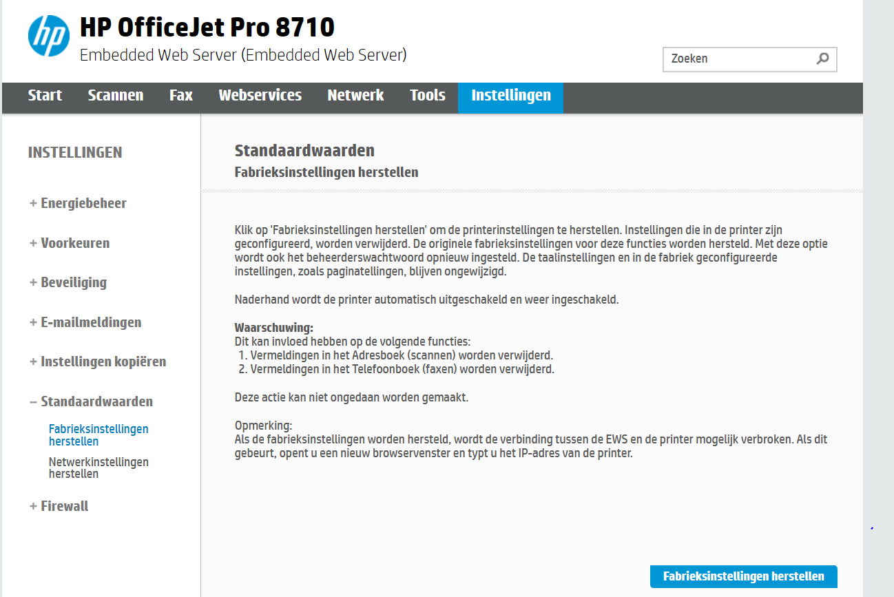

Ga naar het tabblad "Instellingen", rechtsbovenaan.
Dan naar "Standaardwaarden", links onderaan, daar naar "fabrieksinstellingen herstellen".
Een voorbeeld vind je hier

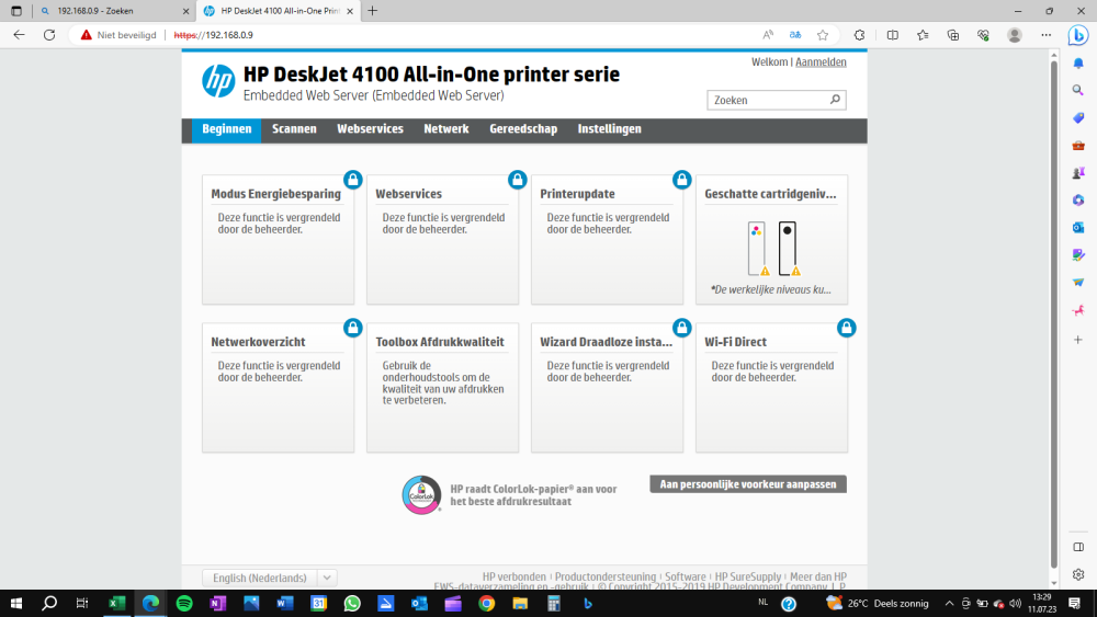

je geeft me de HPOfficeJet Pro 8710 door maar ik heb een HP Deskjet 4120e , zal eens trachten zelf op te zoeken en hem terug op fabriekinstellingen zetten indien ik je goed begrijp ? kom hopelijk terug met een beter resultaat
groetjes marc
Beste eindelijk ben ik geholpen althans voorlopig " denk ik" maar voor eventuele andere slachtoffers kan ik je dit mede geven , alvast bedankt voor jullie vrijgevige hulp en moet jullie vermelden dat ik superblij ben mij te hebben ingeschreven op jullie forum. met vriendelijke groeten      marc
