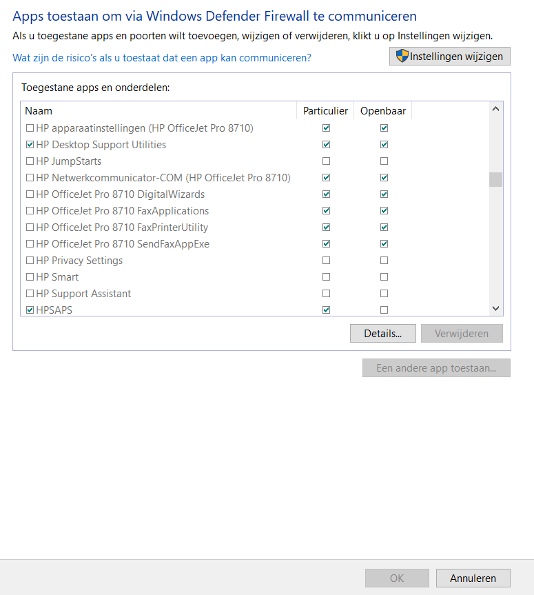

Wat die QR code betreft : ondertussen uitgevonden dat dit leidt naar de Support pagina van HP voor deze printer, en dus niet nuttig voor jouw probleem.
De QR code die eigenlijk bedoeld wordt in het menu veiligheid van de printer is die op de inktcartridge zelf (heb het juist bij de mijne nagegaan) en dient, via een paswoord, om te beletten dat die cartridge in een andere printer kan gebruikt worden. Meer info hier  HP LaserJet Enterprise, HP PageWide Enterprise: de instellingen voor benodigdheden van de HP-tonercartridgebeveiliging configureren met Web Jetadmin | HP® Klantondersteuning.
Wat je nog kan ondernemen :
Bij het installeren van de software van je printer zal het programma van HP je firewall , zonder dat je het weet, toestaan om met de servers van HP te communiceren en je dus ongevraagd updates laten toekomen.
Bij mij heb ik deze printerfuncties in de firewall uitgeschakeld (niet de pc-functies omdat mijn pc een HP is), en dit blijkt correct te werken : geen printer updates meer.
Je mag dan wel het programma "HP Print and Scan Doctor" (als je dit zou hebben) niet meer gebruiken of de firewall wordt dan weer geopend.
Zo ziet het er uit :
