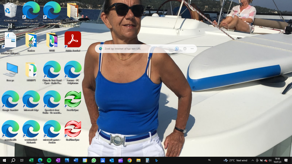

op mijn bureaublad staan er iconen maar bijna allemaal dezelfde en ik zou graag een originele icoon geven voorbeeld bureaublad

1 rechtsklik op zo'n icoon
2 Klik dan op Eigenschappen
3 Klik het tabblad Aanpassen open
4 Klik op ander pictogram
Je krijgt dan dit scherm:
ofwel (saai) klik je één van de pictogrammen daar aan en klikt op OK. Dat was het dan
ofwel (minder saai :) ) ga je op zoek naar andere pictogrammen met Bladeren (rechts boven)
Alleen: dan heb je alleen maar de Windows-pictogrammen die je kan gaan zoeken op je systeem - en die zijn ook niet geweldig.
Maar geen nood: je kan op het net ook picto's gaan zoeken en die op je schijf opslaan. Je kan dan met dat Bladeren je eigen gekozen/gevonden
picto's gaan opzoeken en ze gaan toekennen.
Een handige site (met zoekfunctie) hiervoor is https://www.iconarchive.com/categories.html
En ik vind het nog mooie ook, maar er zijn er natuurlijk nog een boel méér van die sites - maar dit is een goeie en uitgebreide iconensite)
o ja: downloaden als ico.
succes!
