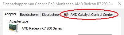

Je kan eventueel wat dieper in de instellingen van de videokaart duiken:
Ga naar instellingen -> systeem -> beeldscherm (laat Nachtlamp op uit staan !)
Klik onderaan op de blauwe link 'Geavanceerde beeldscherminstellingen'
Klik in het volgende scherm op de blauwe link 'Eigenschappen van beeldschermadapter voor beeldscherm 1'
Wat je dan te zien krijgt is afhankelijk van het merk van de videochip in je computer. Je zou bovenaan een tabblad moeten terugvinden voor jouw kaart. In mijn geval van een AMD videokaart:
Misschien staat daar bij jou iets van nVidia of nog een andere naam
Klik op dat tabblad en kijk verder naar de instellingen van je kaart... je zou iets moeten vinden als kleurverbetering / gammawaarde / tint...
Probeer daar of je een bevredigend resultaat kan bereiken.
Noteer wel eerst de waarden van de instellingen voor je gaat experimenteren, zodat je steeds terug kan!
Maar nogmaals, ik vind het niet logisch dat je zo'n ingrepen moet doen op een nieuwe laptop!
Ik krijg geen tabblad 'control center' of soortgelijk te zien op die andere computer. Ik heb de andere tabbladen even opengedaan, maar nergens iets ivm kleurverbetering / gammawaarde / tint...:
(PS. ook op mijn computer -met een AMD RadeonR7- staat dit niet.)
