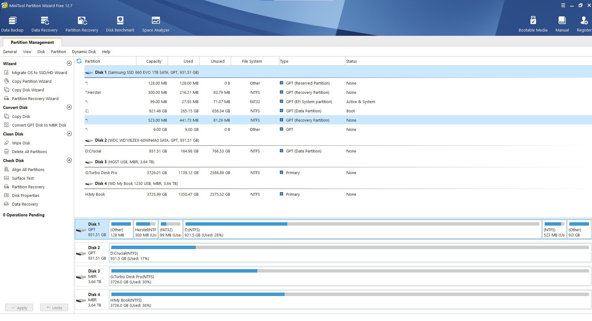

Kan er iemand mij wat info gegeven worden over de verschillende partities van mijn harde schijf? Ziet dit er ok uit of zijn er zaken die beter ingesteld/geoptimaliseerd kunnen worden? (Zie afbeelding in bijlage).

in feite staat er op elke schijf maar één partitie, en daar is op zich niks mis mee.
schijf 0 heeft er een paar maar, maar die worden door windows geclaimd, en jij kan die dus niet gebruiken.
ik zou zelf die ene partitie kleiner maken, en een tweede partitie maken waarin je alle data (in feite de map gebruikers/jouwnaam) laat terecht komen. zodat je in de C; alleen de software  overhoudt.
de datapartitie laat zich gemakkelijk backuppen en is dus veilig als je software grote problemen geeft.
de andere (zeer) grote schijven hebben maar één partitie, en dat maakt het lastig om naar mate de schijven voller raken het overzicht te bewaren. ik zou er voor kiezen om een paar meer partities te maken, (bijv. films, boeken, muziek) zodat je je bestanden makkelijker kan terugvinden.
overigens: zijn de onderste schijven extern en gebruik je die  als backup medium, laat ze dan nooit aan de pc zitten: een backup moet altijd los van de bron ( en liefst op andere locatie) bewaren.

Edit: het schijfbewerkingsprogramma dat ik bedoelde is dit:  Minitool Partition Wizard
Bij de Home-edition zit een freewareversie.
Installeer die eens en kijk eens wat diè weet te vertellen over die 523-partitie?  (screenshotje(s))

OK,
ga nu eens naar deze twee partities:  image.png.4f141b95d2d82576934b0c7011ef528b.png
klik daar telkens rèchts op en kies daar voor Explore.
Plaats eens sreenhotjes van de inhoud van die twee
(want eigenaardig bv:  die 9-gig partitie heeft géén schijfletter en 'zit toch vol' -  Kan jij (de inhoud van) die partitie in Verkenner zien?  )
