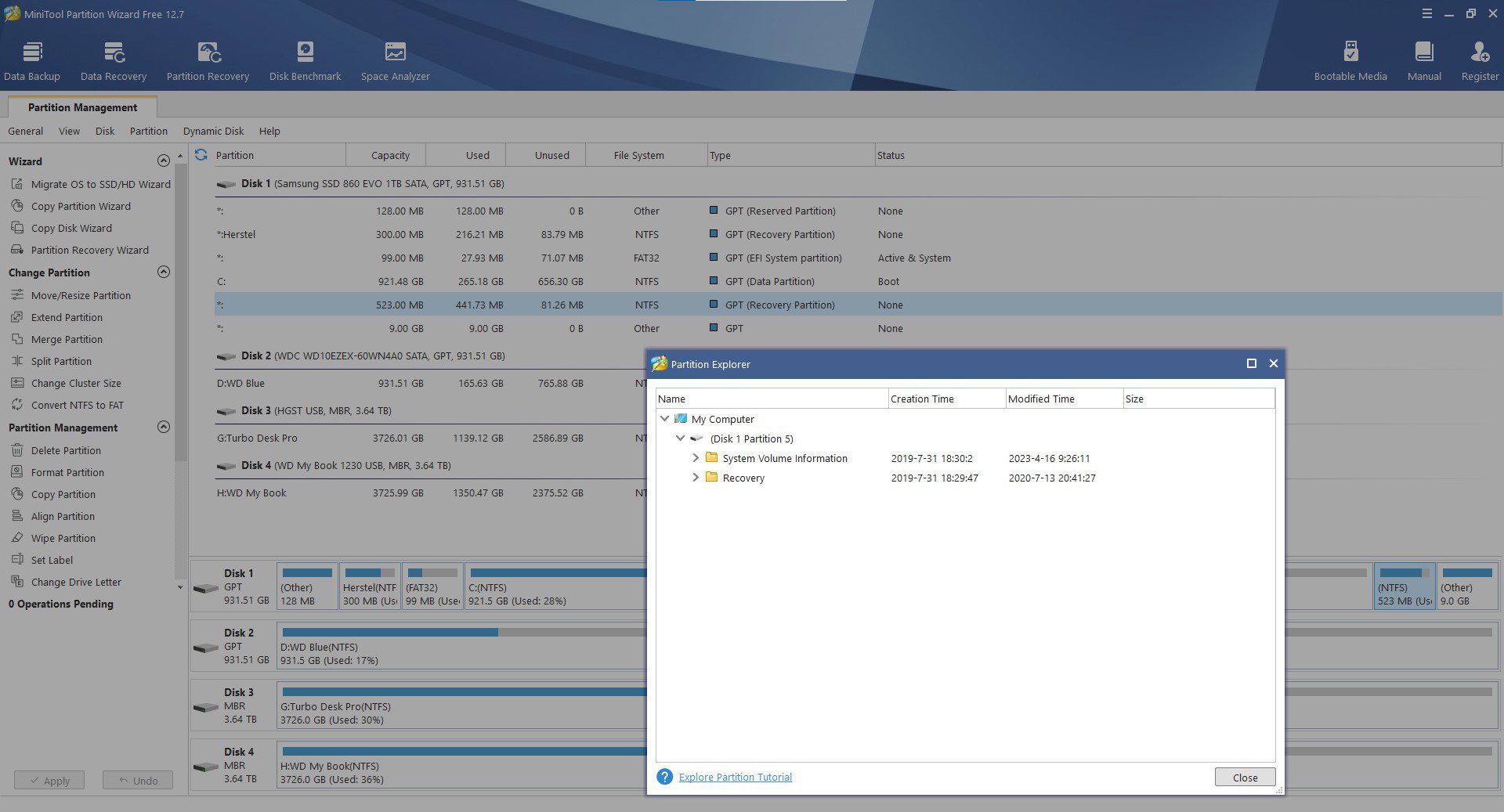

Goed, die 523 is dus door je systeem in gebruik.

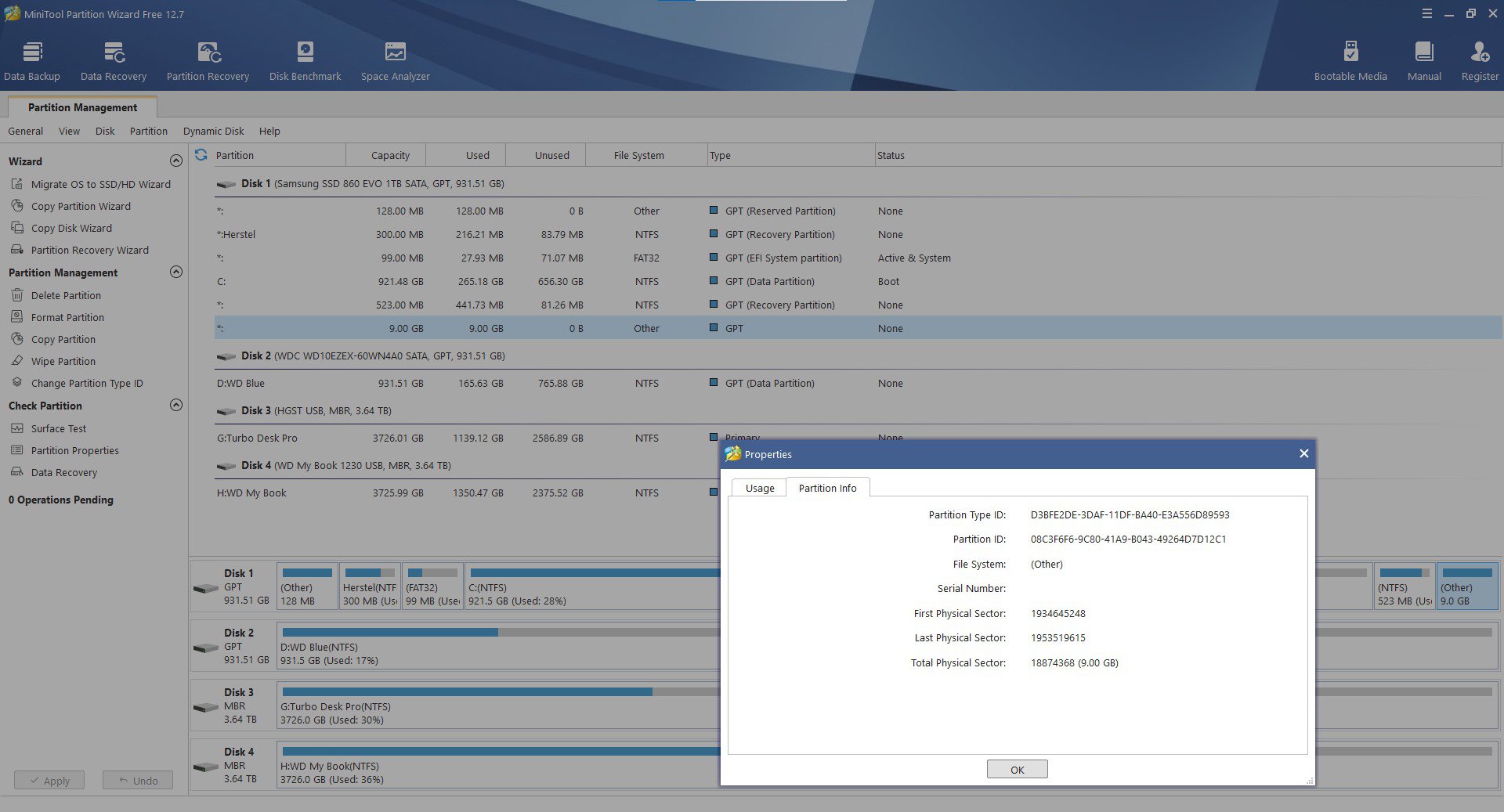

Blijft die 9 gig nog over... kan je die (van uit schijfbeheer of vanuit MPW (minitool partition wizerd) een schijfletter toekennen?

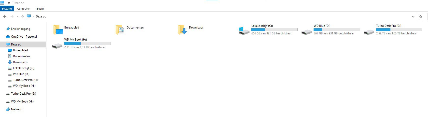

En je antwoordde nog niet op: zie je (de inhoud van) die 9 Gig in je verkenner?

Een schijfletter toekennen gaat niet.
Vergroten
Ook niet met MPW ?  (vertelt hij iets, meldt hij een of ander?)

Alleen die 9-Gig-partitie gedraagt zich raar - maar gezien het maar over zo'n kleine opslag gaat, zou ik me er niet over bekommeren.
Ook met MPW kan ik geen schijfletter toekennen. Nu ben ik natuurlijk erg benieuwd naar wat dit precies kan zijn :)

Ik heb ook niet het minste idee wat die  gig zou kunnen zijn of wat er ook maar in zou staan - nu, tot daar.

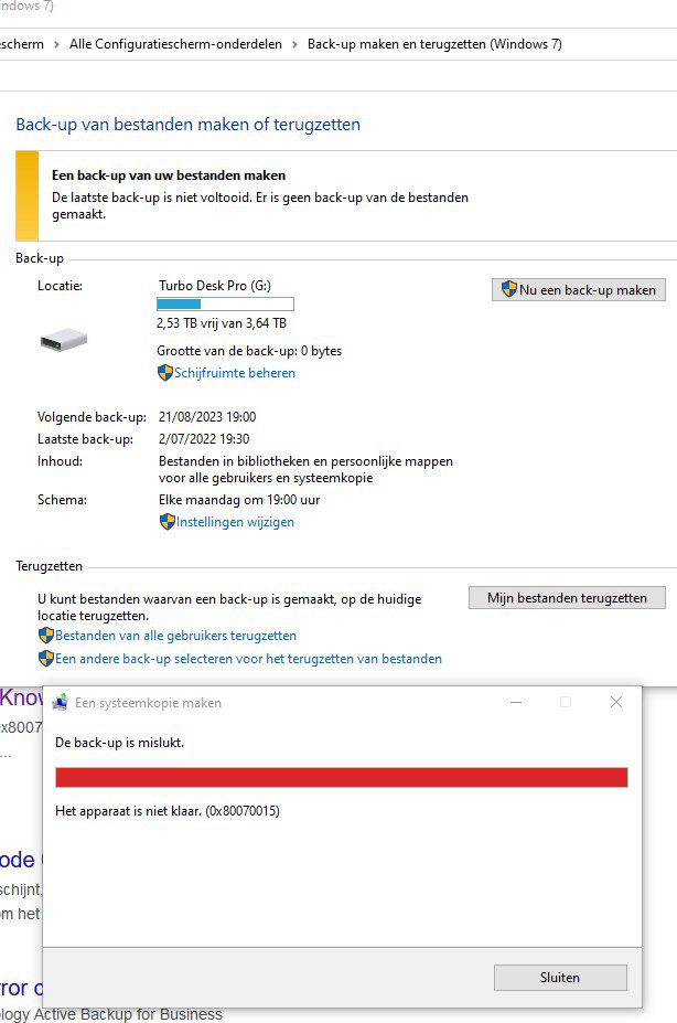

Kan ik die systeembackup ook door Windows wekelijks laten maken? Het is wat jammer om weer extra software te moeten installeren 😅
Hier heb je al zijn mogelijkheden:
maar... als jij toch niets met je C zal gaan doen, hoèf je geen speciale systeembackup(s) te gaan maken.
(alleen is een systeembackup eigenlijk ALTIJD aangewezen om 'bij de hand te hebben' - als ooit je C in de prak is of
naar de Filistijnen, dan zet je in een klein half uurtje tijd gewoon je backup terug en je bent terug vertrokken.)
